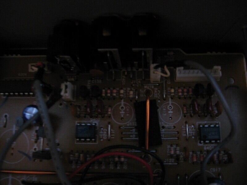

Zmarł mi zlampizowny cd sony i zostałem z fatalnym onkyo dx 7511.
Wymieniłem w tym onkyo kondy wyjsciowe na ruskie 0,22 uf ( czy na pewno wyjsciowe ).Gra lepiej bo spokojniej.I już nie bola uszy az tak dotkliwie.
Wiem ze to dobre nosidło do lampucery ale czy mozna cos z nim zrobic tak na przetrwanie.

No faktycznie gra te onkyo fatalnie.Mylałem ze ktos właczył jakas piłe tarczowa.Chyba kupie ta lampucere ;-).Chociaz jedno mi odpowiada w tym onkyo a jest to szybkosc dzwieku.Tutaj tda 1541 z lampami to misio taki.Chociaz tesknie za tym miskiem.
Grundig High Fidelity
Do wnętrza CD mała lampucera. Duża za diabła nie wlezie ani w NAD ani "pod" ;-)))
Możesz wziąć nawet bez zasilacza, jak chcesz ją zaintubować to i tak lepiej zrobić zasilacz po swojemu.
