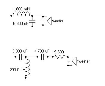

Dlaczego zestaw Manty jest agresymny ( jazgotliwy ) na średnicy ? Duzy wpływ na to mają głosniki , ale nie tylko . Dzisiaj zrobiłem pomiar charakterystyki przenoszenia tych monitorów . I nawet nie trzeba ich słuchac tylko popatrzec na wykres aby stwierdzic jak grają . Od 700Hz do 1kHz zaczynaja sie górki - 4dB , to juz bardzo słychac jako wyeksponowanie górnej srednicy ale pik przy 1,3kHz to juz 7dB powyżej poziomu niższej średnicy . No i piękne zrównoważenie przełomu wyższej srednicy i góry pasma - to daje duzo powietrza , detali i piekną przestrzeń .
W sumie - efekciarstwo aby zachwycić przy zakupie ale przy dłuższym odsłuchu to wyłazi boleśnie .

arturp-> wszystko idzie poprawić, a gorsze charakterystyki widziałem w kolumnach za 4kz, z drugiej strony to chyba pocieszające,że to głośniki mają spore wady a nie wzmacniacz, bo je dużo łatwiej poprawić moim zdaniem wymieniając w ostateczności głośniki, bo skrzynki są dość ładne i solidne...

czy jest szansa na pliki do SW harakterystyki głosników by zrobic nową zwrotke
Zabieram sie do robienia zwrotnicy więc ,,za czas jakiś " zamieszcze zwrotnice i jej pomiary . Trzeba sie jednak liczyc z tym ,że te gośniki nie zagraja juz tak ,, fascynująco " na krótka metę . Będa natomiast bardziej naturalne . Mam nadzieję ...
...there is no spoon...
Wiele sie z tego nie da zrobić poniewaz woofer ma fatalną charakterystykę . Zwrotnica jest prosta -dół 2 rząd a góra 3 . Gra teraz cieplej i pełniej . Instrumenty wreszcie maja masę i realna wielkość a wokale nie sa jasne i zbyt lekkie . Cohen wreszcie ma męski głos a nie chore zatoki. Nie udało mi się zlikwidowac tych nierówności od 700Hz do 1,3kHz ale zmniejszyłem je o połowę .
Zostawiłem tez nieco wyeksponowana góre - będzie troche efekciarstwa ;p .Basu jest teraz więcej i dobrej jakości - trzeba tylko wytłumić obudowe matami bitumicznymi i wełną bo słychac jak pudło gra . Scianki maja tylko 1,4 cm.
Wartośc oryginalnych cewek to 0,6mH ( rezystancja 0,6 oma ! )oraz 0,29mH . Tor woofera zmieniłem całkowicie w tweetera tylko uzupełniłem o rezystor na wyjściu .
Ale uwaga ! Jeżeli ktoś chciałby wymienic bipolary na polipropylenty to musi zastosowac inne wartości niz widnieja na kondensatorach ! Bipolary , z regóły , maja wyższa pojemnośc niz podane na koszulkach . W tym wypadku jest tak samo - 3,3, to 3,7 / 4,7 to 5,2a 8,2 to 9,1.
Załaczam schemat i pomiar
