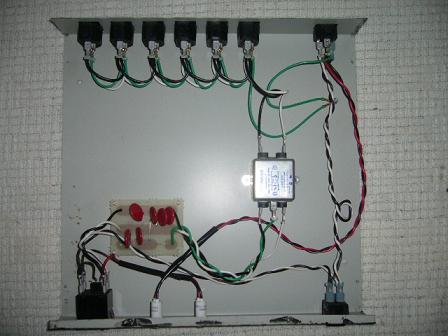

A tak na poważnie to pudełko z napisem Aerovox to wywalic i pozostawic jedynie czerwone lizaki ?
