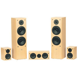

Mam stare kolumny Eltaxa Discovery. Tak się ostatnio zastanawiałem co z nimi zrobić - czy sprzedać za kilka złotych czy może spróbować je przerobić.
I właśnie - czy da się z nich zrobić np. coś podobnego do Tonsil Siesta?? Naczytałem się o nich sporo bardzo dobrych opinii, ale nie mam zamiaru na razie płacić 1600 zł. Czy wymieniając głośniki Eltaxów na te użyte w Siestach uzyskam podobne brzmienie? I czy w ogóle mozna te głośniki kupić i za ile?
A może polecicie mi coś innego? Potrzebne by były głośniki i oczywiście zwrotnice, najlepiej gotowe.

Fotki eltax discovery i tonsil siesta:
Ktoś kto myśli że głośniki od siesty ze zwrotnicami od siesty zamontowane pudłach od discovery zagrają choćby poprawnie nie powinien w ogóle wypowiadać się na temat jakichkolwiek modyfikacji, a tym bardziej nie powinien krytykować innych.
Dlatego napisałem że fajnie jakby można było kupić gotowe zwrotnice. I nie rozumiem po co te zdjęcia? Wiem jak kolumny wyglądają. Zadałam tylko proste pytanie czy da się zrobić podobne brzmieniowo do Siest i czy jest w ogóle to możliwe.

Bredzisz. Discovery mają skrzynki TWW, a Siesty mają skrzynki symetryczne. Jakich to wymaga zwrotnic? Z inną kompensacją baffle step, czy zupełnie innych?
>:D W końcu zwrotnice do totemów są niezwykle skomplikowane :)))
Jasne, skrzynki od Discovery, głośniki od Siesty, a zwrotnice od Totemów. Genialna porada. Tym bardziej że Totemy mają jeden woofer, a Siesty i Discovery po dwa woofery.
