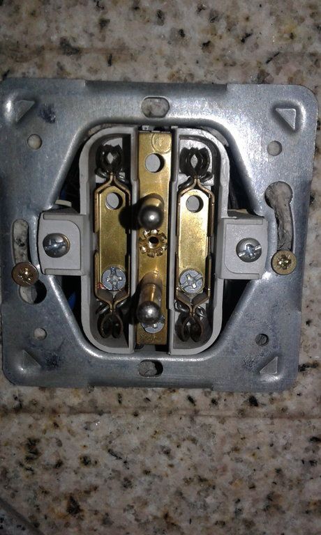

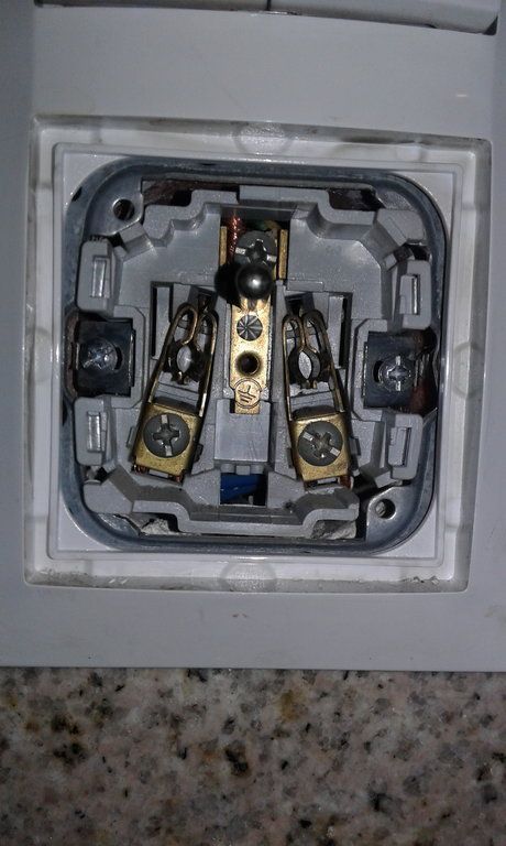

31 minut temu, baksiu napisał:
Tu akurat widać, że śruby od zacisków masz od frontu, więc teoretycznie pewnie z tyłu masz w obydwu przypadkach kwadratową nakrętkę dociskającą żyły (oprócz śruby bolca w pojedynczym, gdzie widać "umęczoną" żyłę od "wypychania"), ale akurat to najrzadsze rozwiązanie w czasach dzisiejszej tandety. Dojrzałem jednak, że w obydwu gniazdach masz niebieską żyłę z lewej.
Edytowane przez mol01
Ale ty masz oko! To gniazdka w kuchni, które sam przerabialem, więc podłączyłem byle jak, mikserowi to wszystko jedno ? W wypadku gniazda podwójnego mamy w takim razie lepsze przyłącze uziemienia... w dodatku płytki wyglądają solidniej, nie widać mega oszczędności. Model to ospel impresja, więc podstawowe w ofercie, nie licząc pojedynczej budżetówki z frontem bez ramki, miałem z takimi do czynienia i jakość tejże jest dramatyczna, tak jak wygląd, zwlaszcza po kilku latach, takie gniazda widzę u Mike 13 i zalecam zmianę, zwłaszcza przy tak poważnej końcówce, no i nadal jestem zdania, ze lepsza jest multiplikacja dobrych gniazd w scianie, niż używanie listew wielowtykowych, mając otwornicę z wiertłem koronowym, odkurzacz i wiertarkę, to chwila roboty.
No w tym akurat przypadku tak, choć nadal kręcąc śrubę od przodu nie widzisz co się dzieje z żyłami z tyłu w podwójnym, a w pojedynczym już tak. Ogólnie, dla kogoś czytającego takie wywody może się to wydawać wyssanymi z palca pierdołami, ale jak już sobie wyobrazić montera na budowie w okresie białego montażu, nie daj boże zimą bez uruchomionego ogrzewania w budynku, kręcącego drugi tydzień któreś-set tam gniazdo, gdzie ma odciski na dłoni od śrubokręta, a kable od zimna są sztywne jak ze stali to już byle drobnostka konstrukcyjna robi diametralną różnicę, a ta odbija się na jakości wykonania takiego montażu.
