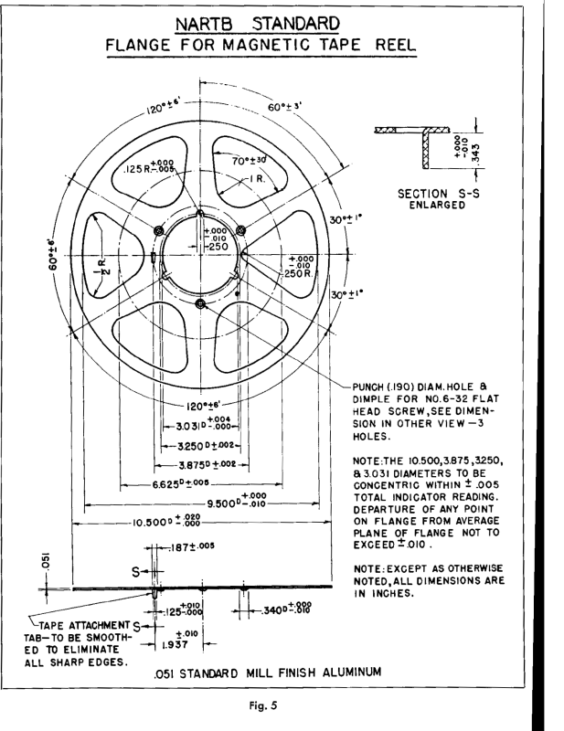

Ps. Załączam do postu dokładny rysunek mocowania szpuli i samego jej boku - może przyda się komuś kto ma dostęp do materiału i obrabiarki CNC do wykonania sobie szpul albo prostych adapterów NAB (Po przeliczeniu jednostek)[Pomysł Korwina dot. wykonania adapterów NAB z teflonu o którym wspomniano kilka stron wcześniej wydaje się świetny ale ceny teflonowych wałków o wymaganej średnicy nie zachęcają niestety]. Rysunek pochodzi z amerykańskiej książki traktującej o masteringu nagrań i różnych standardach używanych w technice "audio".
Zasługi należy przypisać Dulonowi to On przysłał do mnie krążek z trzema występami i centralnym otworem 8mm z wycięciami na skrzydełka
idealnie pasujący do pierścienia typu NAB. Metoda korzystania z tego "patentu" jest prosta: na talerzyk przystosowany do mocowania szpul filmówek 1) nakładamy krążek teflonowy, 2)na krążek nakładamy szpulę NAB, 3) na szpulę NAB i krążek teflonowy nakładamy cienki [1mm] krążek plastikowy o średnicy około 100mm z centralnym otworem 8mm i trzema wycięciami, 4)przekręcamy skrzydełka 5)i po bólu nawet nie drgnie
