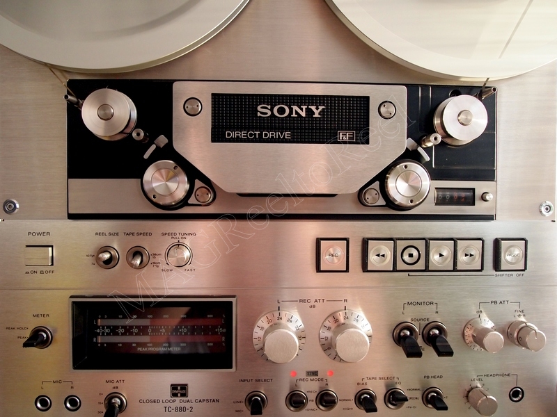

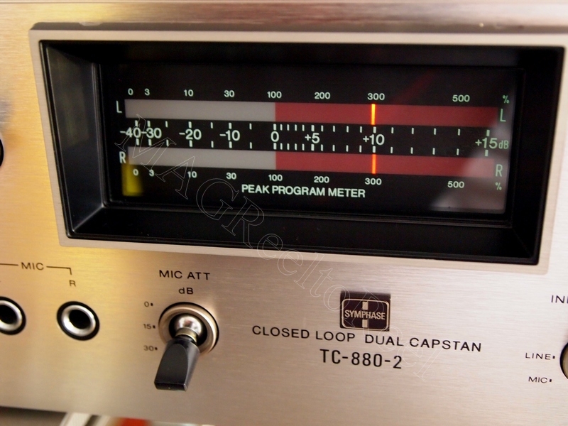

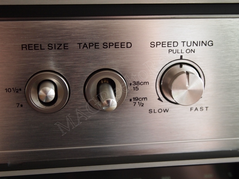

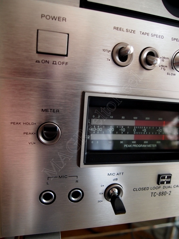

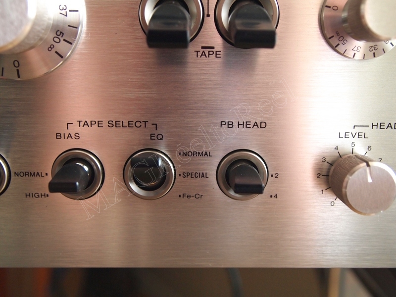

Wszystkim życzę w nowym 2013 roku przede wszystkim zdrowia oraz spełnienia marzeń.
Załączone miniatury
Załączona grafika: SONY.jpg
Załączona grafika: 8801.jpg
Załączona grafika: 8802.jpg
Załączona grafika: 8803.jpg
Załączona grafika: 8804.jpg
Załączona grafika: 8805.jpg
Co za sprzęt tylko pogratulować , rzadkość na światową skalę.

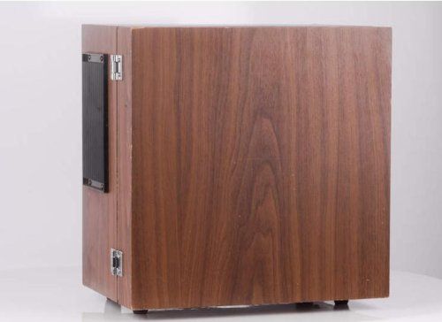

Julianie przejdźmy do magnetofonów stacyjnych
Takie wieko to bardzo przydatna rzecz.
BTW czy ten magnet to już na wieki przyspawany do tej skrYnik/stolika czy można go wyjąć i normalnie położyć czy postawić?
