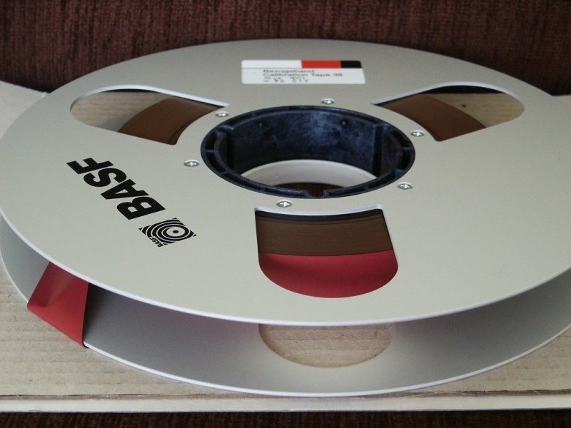

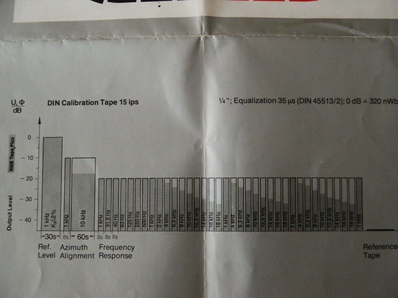

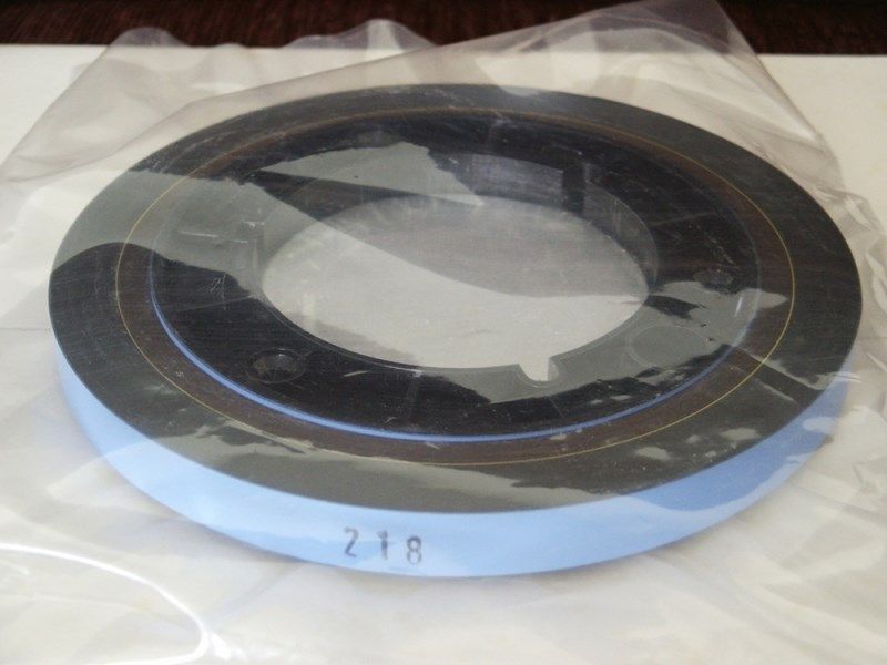

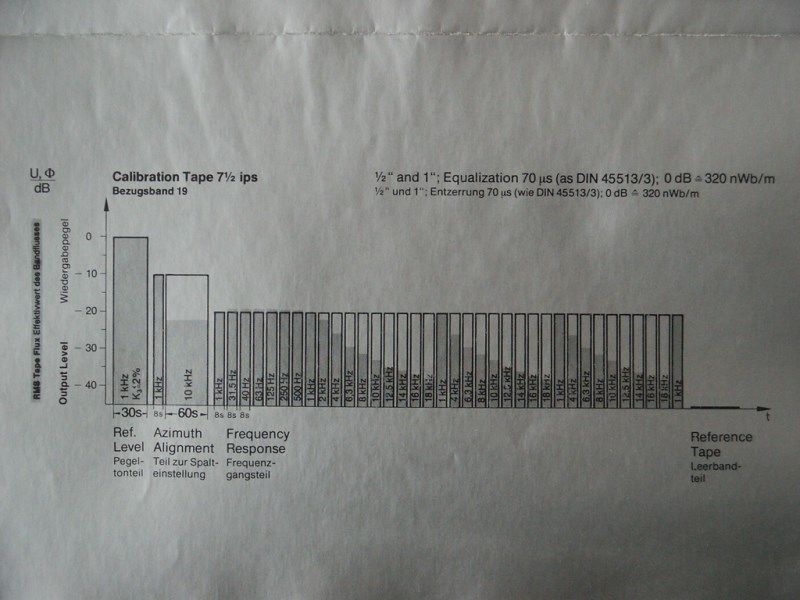

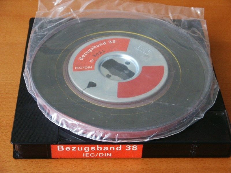

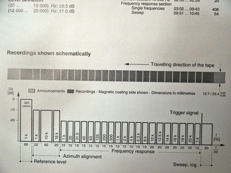

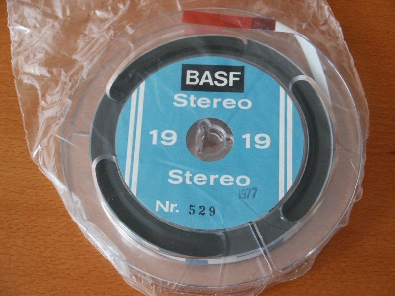

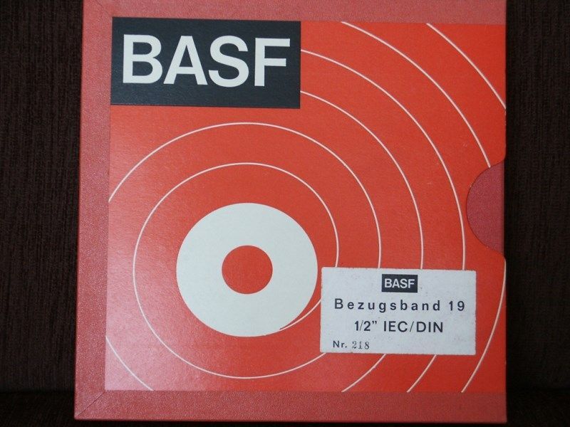

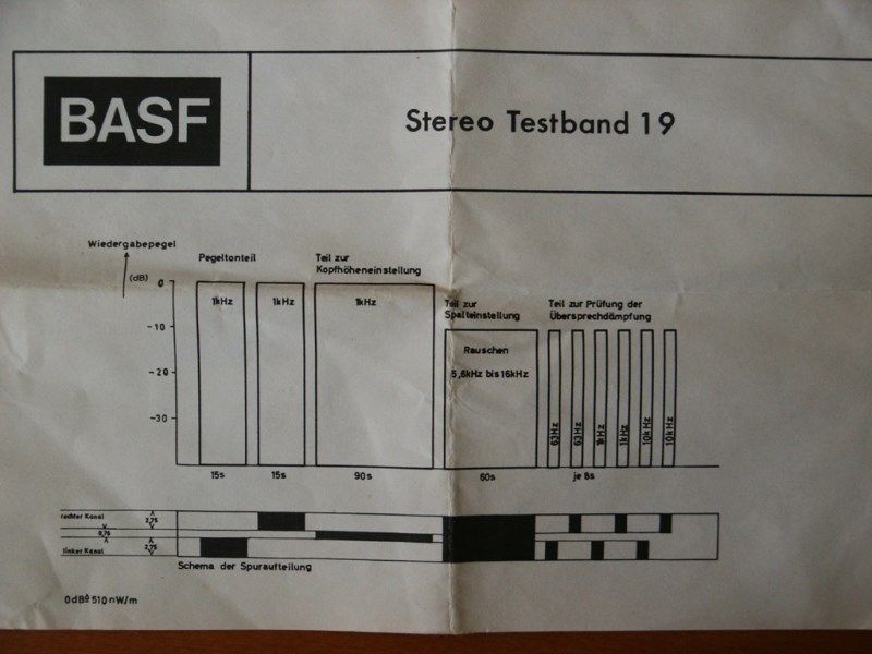

Chciałem pokazać kilka zdjęć taśm kalibracyjnych, tym którzy nie bardzo wiedzą o co chodzi i ciągle mam problem, a to ze zdjęciami a to z opisem. Chodzi o to , że taśmy te są zapisane całą szerokością (pełnym śladem) oprócz stereo , a skopiowanie takiej tasmy nie robi z niej już taśmy kalibracyjnej. O tym trzeba pamiętać ! Na zdjęciach są taśmy 1/4", 1/2" i 1". Niestety zdjęcia są pomieszane, ale mam nadzieję, każdy się zorientuje.
