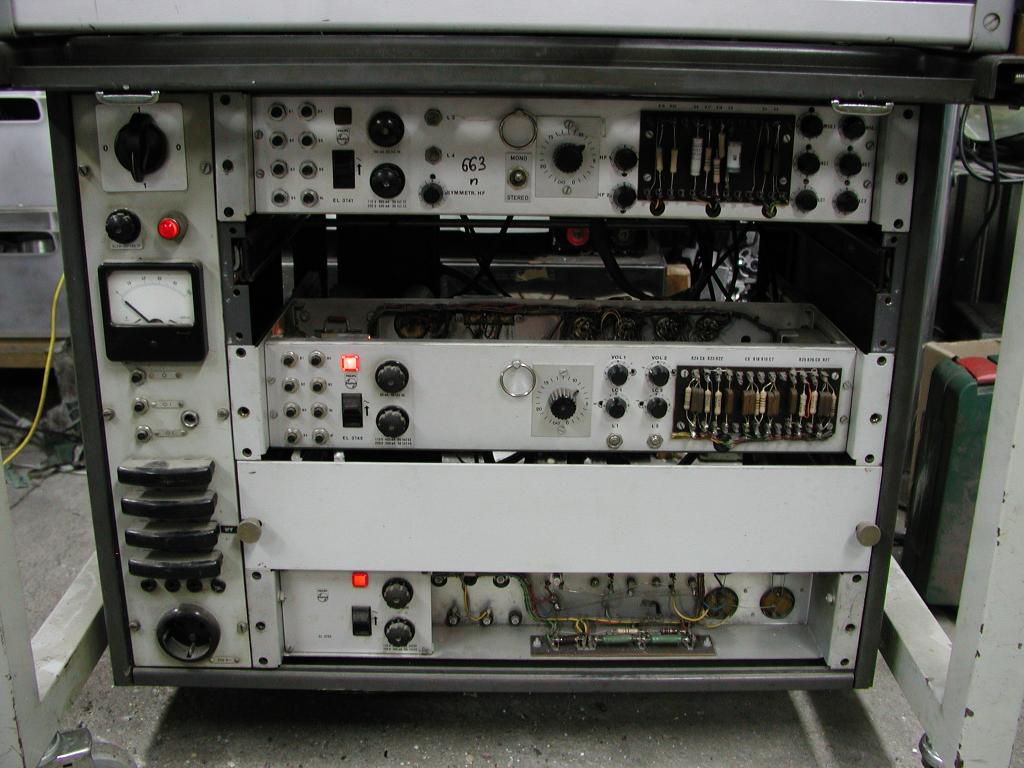

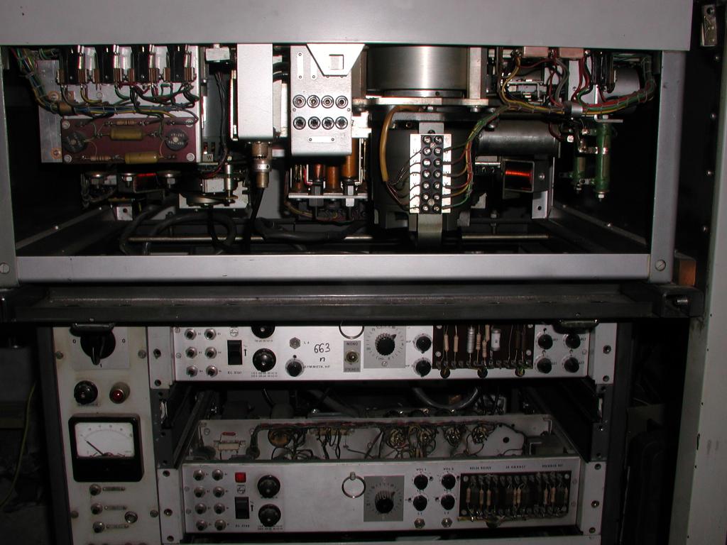

Witam wszystkich.
Niedawno stałem się posiadaczem magnetofonu studyjnego PHILIPS EL3502. Magnetofon lampowy, rocznik jakoś 1960 lub starszy, dwie prędkości studyjna i mała studyjna, bardzo ciężki. Po wstępnym oczyszczeniu uruchomiłem i działa. Nagrywa, odtwarza bardzo ładnie nie spodziewałem się że tak ładnie staruszek zagra.
Zaloguj się, aby zobaczyć treść (możliwe logowanie za pomocą ) post-50927-0-01774400-1460580152_thumb.jpgpost-50927-0-35401900-1460580168_thumb.jpg
Po dłuższym poszukiwaniu nie znalazłem prawie żadnych danych w internecie. Może ktoś ma jakieś wiadomości na temat tej maszyny. Najbardziej interesuje mnie schemat sterowania mechaniki.
Magnetofon posiada złącze remote control i powinna w nim siedzieć zaślepka krosująca odpowiednie wyjścia w złączu. Takiej zaślepki oczywiście brak i dłuższy czas dochodziłem co połączyć żeby ruszyły silniki. Nadal nie działa przycisk wywijania taśmy i przypuszczam że jeszcze brak jest jakiegoś połączenia w tym złączu.
