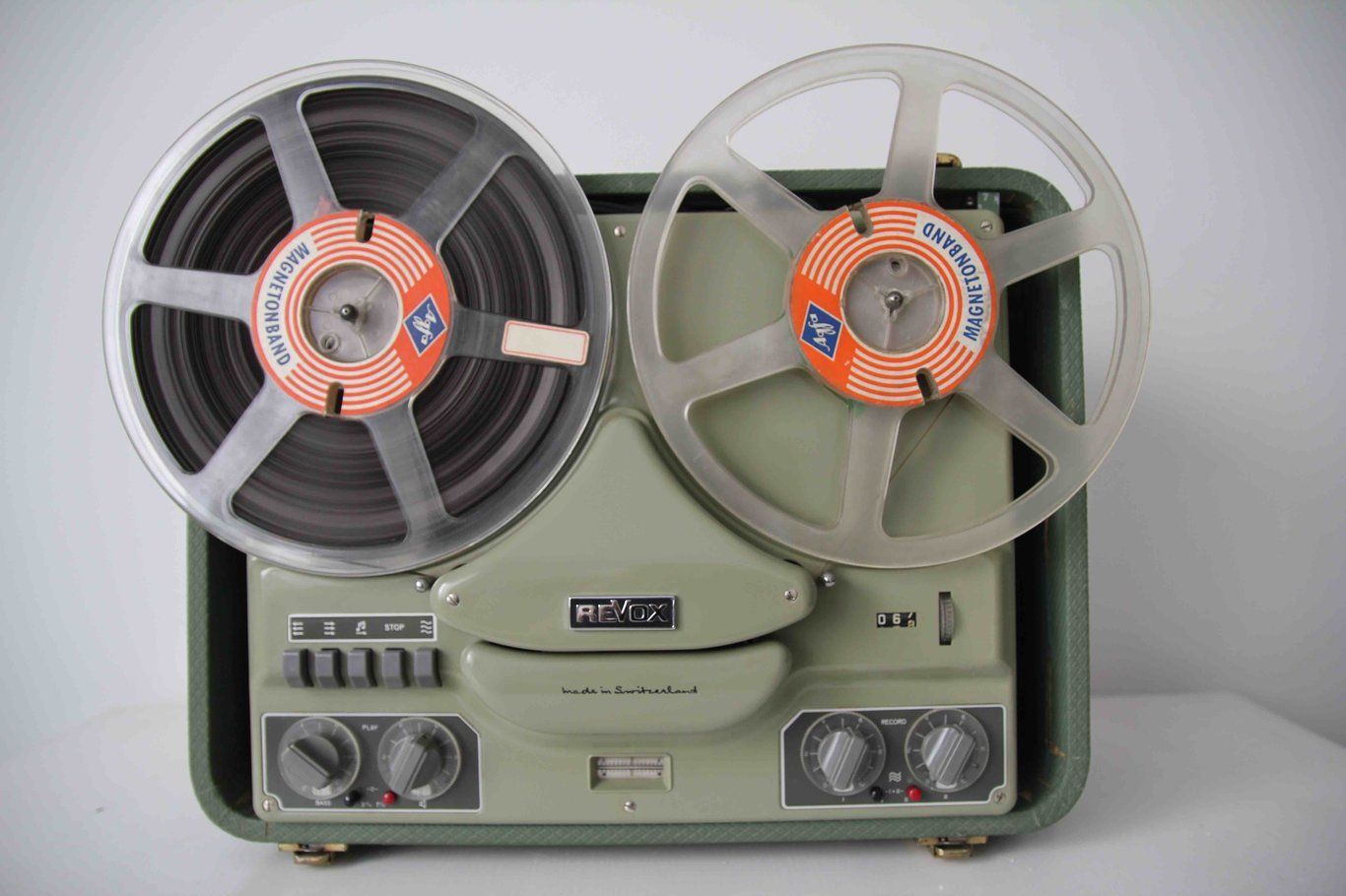

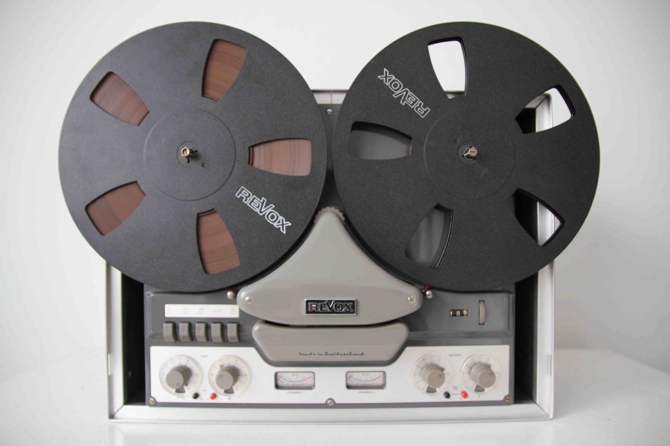

Zaloguj się, aby zobaczyć treść (możliwe logowanie za pomocą ) IMG_0395.thumb.jpg.c0bbd8e9ddd05ead1133c61b8e372a04.jpgIMG_0386.thumb.jpg.4715619bddf1bb0a362ae8e953a91567.jpgIMG_0384.thumb.jpg.caf44ffee9fdd31d121c0deb0ecfb38b.jpg

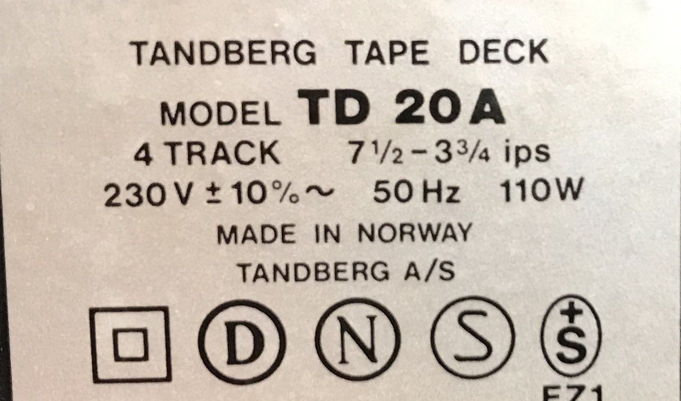

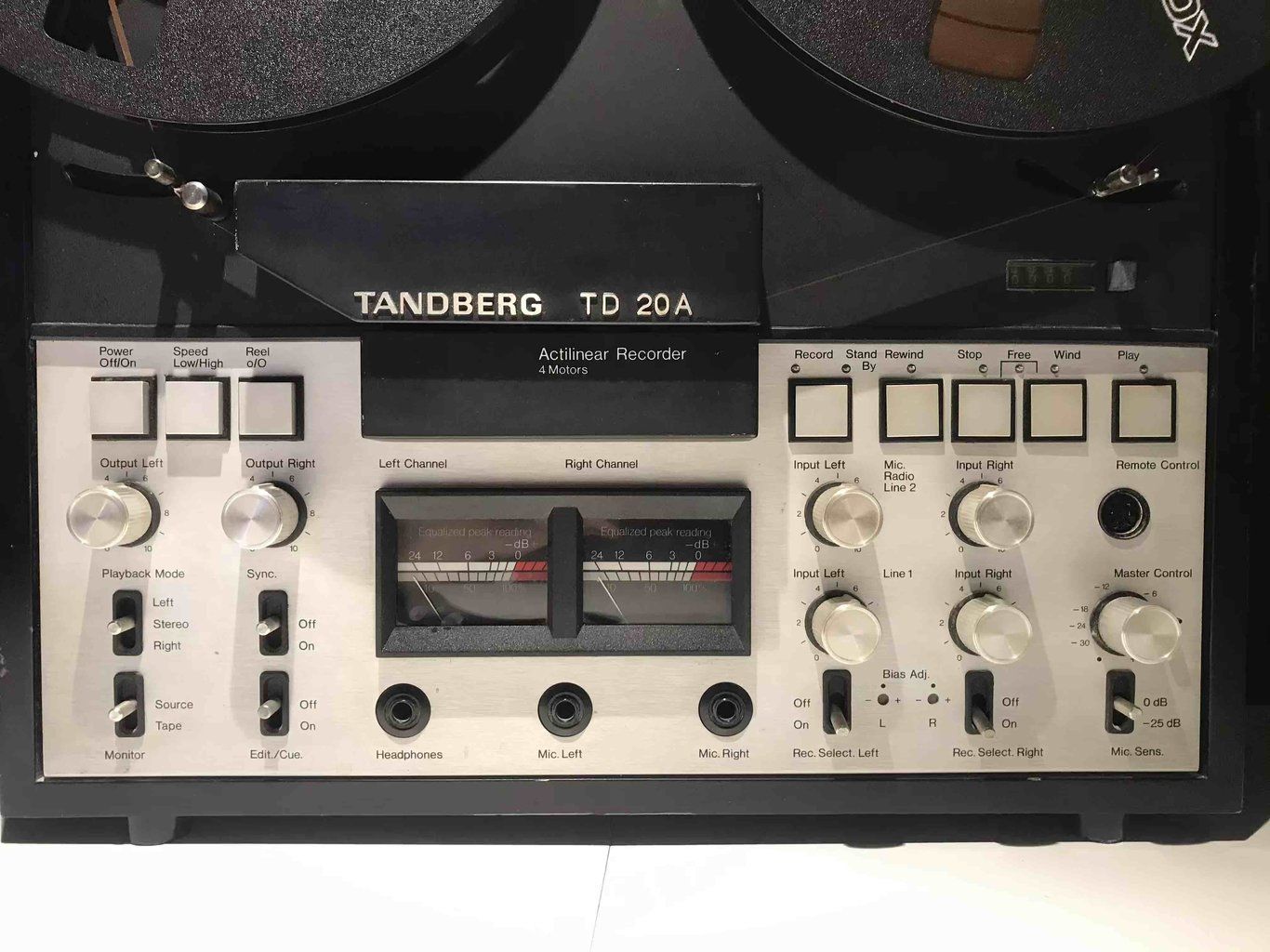

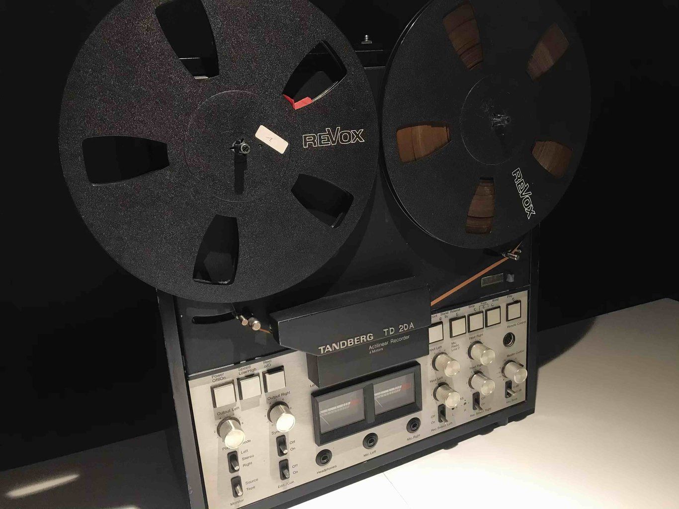

Ok, najpierw tandberg.
Dodaję fotki i pierwsze spostrzeżenia ponieważ mam go dopiero od kilku dni.
Wizualnie jeśli chodzi o front wygląda na bardzo mało używany. Żadnych przetarć odbarwień na przyciskach czy pokrętłach, sitodruk także w idealnym stanie.
Osad czasu tak nazwał bym powłokę która pokrywa tego tandberga ale napewno nie ingerencja człowieka. daje się to oczywiście zmyć i w wolnej chwili to zrobię.
Drewniana obudowa ma delikatne otarcia - do pomalowania
Nie podam narazie ceny (chyba że ktoś ma propozycję) ponieważ jest problem z PLAY i licznikiem, podejrzewam uszkodzenie pasków.
Głowica odtwarzania w idealnym stanie, na pozostałych oksyduje aluminium
Przewijanie działa w obie strony.
Zaloguj się, aby zobaczyć treść (możliwe logowanie za pomocą ) IMG_2502.thumb.jpg.1f537c928b9855565007b979d25052fd.jpgIMG_2500.thumb.jpg.e11711a5fb31afb29cf08ac7a37b77fc.jpgIMG_2506.thumb.jpg.107892ce29adcbacab990f760fb727ad.jpg
Revox G36 - prędkości 3 3/4 i 7 1/2
Cena 2500

Tandberg działa po wymianie pasków na nowe. Czyli oprócz nalotu na nagrywającej i kasującej głowicy reszta ok.
W takim razie mogę z czystym sumieniem polecić.
