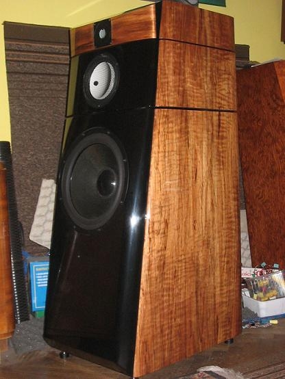

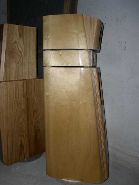

Nareszcie ktoś mnie popiera,zawsze byłem za takim rozwiązaniem. Nawet JmLab wziął ze mnie przykład i swoje najnowsze konstrukcje zupełnie rozdzielił-do tej pory moduły łączył w całość ściankami bocznymi.
na zdj.dwie moje obudowy i najnowszy JmLab

Jeszcze taki opis konstrukcji obudowy;
na dole to chyba aurum cantus... też myślę o takim. projekt jednak chyba był by dosyć drogi i trudny do wykonania ze względu na acutony
