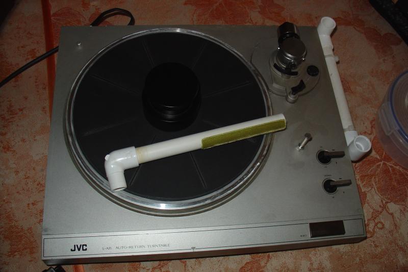

Baza: TT JVC paskowy
+ dociążenie (niecały 1kg) + odkurzacz + zbiornik na brudy + trochę rurek, węży (peszel) + ssawka = płyn + gąbka do rozprowadzania
Ważna rzecz: szczelina w ssawce nie powinna być duża. Pierwszą wersję zrobiłem taką , która miała jakieś 3mm ... ale to było za duzo. Teraz mam wersję drugą, która ma nieco ponad 1mm (wycinane miniwiertarką z mini tarczą do cięcia). To jest praktycznie przykryte aksamitem naklejonym (klej Pattex) na rurę ssawki. Lepiej wysysa z rowków i nie zatrzymuje talerza. Pomaga w tym też docisk. Można też wyciągnąć łozysko z takiego gramiaka i dać spindel nagwintować.

... Tak to wygląda. W każdym razie działa zdecydowanie lepiej :)

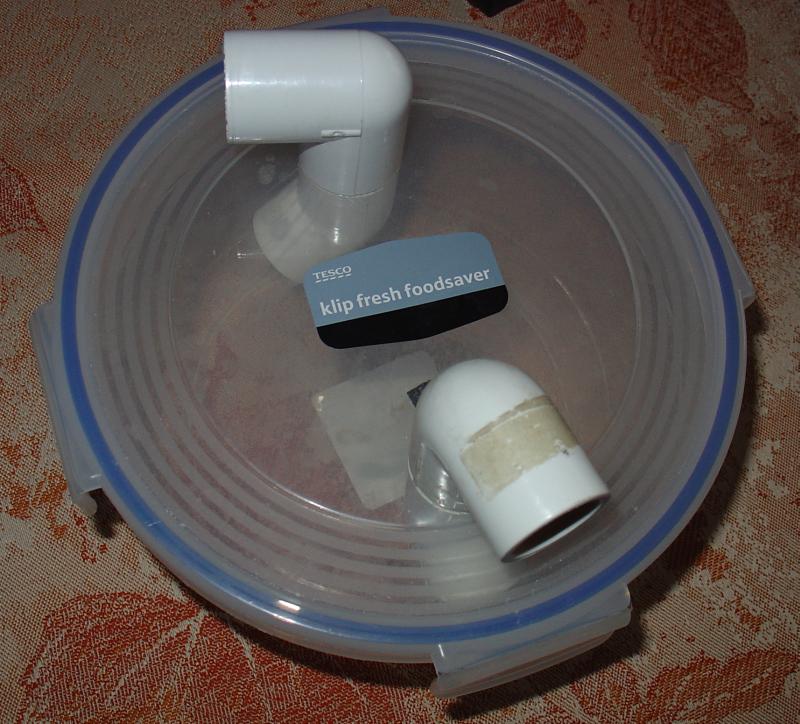

Testowałem ostatnio wyciąganie płynu z użyciem złączek i rur do zimnej wody (ten system do klejenia). Można bardzo łatwo dostosować sobie odpowiednie długości przycinając na żądany wymiar rury - zdaje się, ze 1/2".
Coś ala to:

W środku jest zbiornik pośredni na płyn, można bez problemu podłączyć ustrojstwo do zwykłego odkurzacza.
Zrezygnowałem z "rozprowadzacza" bo po podniesieniu "wajchy" bywało że płyn ściekał po rurce.
Dodałem też śrubunek zamiast połączenia gwintowego które moim zdaniem z czasem może się "wyrobić" ssawka może opadać zbyt swobodnie, poza tym połączenie jest bardziej szczelne.
Umyłem już kilkadziesiąt płyt, jak do tej pory wyszło pare wad konstrukcyjnych zbiornika ( szczelność ) , ale jest coraz lepiej :-)
W każdym razie myjka spełnia swoje zadanie w 100%, odsysa płyn jak należy, płyta po czterech minutach jest na talerzu.
