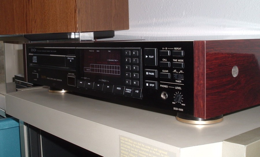

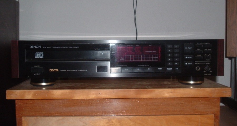

a co sądzicie o Denonie dcd-1500? oczywiście starym dcd-1500. Kupiłem go jakiś czas temu, trochę z ciekawości, całkiem ładnie potrafi zagrać. Na zdjęciach egzemplarz z drewnianymi bokami,raczej nie dostępny w tym wykończeniu.
