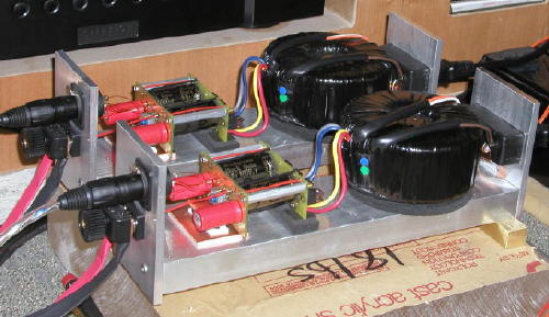

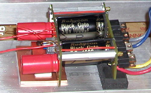

Skrócenie ścieżek sygnałowych do minimum! wywalenie tego potka z obudowy! Po co Ci on? lepiej zrób jakies pre na lampce.... do testów kabli i czesci lepiej zrobic sobie prowizorycznie potek na max krótkich kablach, i też nie jakiś tam.... ale np mikrofonowym Klotzu....jest dobry...nie muli.
Trafo koniecznie 4x24V z POGRUBIONYM drutem na wtórnym. Połączenia prądowe mostka z LM ...mimum trzy zyły skręcone razen na odcinek max 5 do 6cm np Kimbera 4PR... świetnie się nadaje i nie muli w tym miejscu, względnie cale okablowanie Cardasem w emalii. ...to jest sprawdzone.
Sprawa kondów to jest inny temat, trzeba samemu spróbować ...ale też trzeba miec je fizycznie u siebie żeby porównać ten czy inny układ. .....np brak bypasów na mostku przy trudnych kolumnach to błąd ale tez te kondy nie moga być jakies tam.
