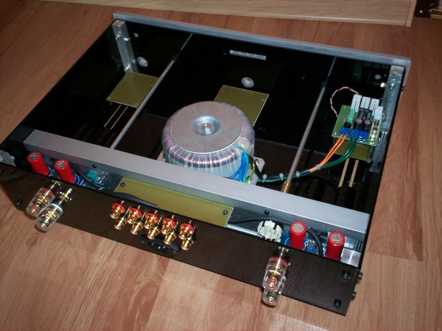

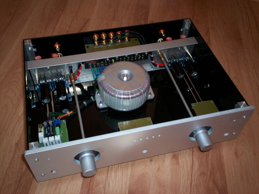

Spokojnie wystarczy . Ja umiescilem oba kanaly na plaskowniku alu 1cm grubosci , 40cm dlugosci i 8cm wysokosci i po kilku godzinach glosnego grania alu jest leeedwo letnie .
https://www.audiostereo.pl/topic/4731-gainclone/page/274/#findComment-1150145
Tak mniej wiecej to wyglada ...

neodom gratulacje !! Pełen prodesjonalizm. Świetnie poprowadzone przewody, staranność i dbałość o szczegóły. Świetnie. Obudowa obudową, ale także rewelacja :) Gratuluje raz jeszcze

Obudowa na zamowienie z watku :
''Nareszcie sa , Nareszcie sa o..obudowy na...''
Plaskownik alu znalazlem w piwnicy i od dolu i od gory dalem malutki katownik z castoramy by bylo ladniej . trafo 300W 2x21V , uklad softstartu z allegro .
Jeszcze beda LEDy , wzm sluchawkowy w srodkowej dziurce i z prawej odlaczanie sygnalu na koncowki mocy gdy jednoczesnie zalacze wzm.sluchawkowy - ma to w moim mniemaniu zapobiec nakladaniu sie impedancji na jeden wspolny potencjometr . Przekaznik bedzie przecinal napiecie zasilania wzm.sluchawkowego gdy sygnal bedzie podawany na glosniki , jednoczesnie odetnie polaczenia wzm.sluchawkowego z potencjometrem . A moze zrobie to inaczej , nie wiem jeszcze .

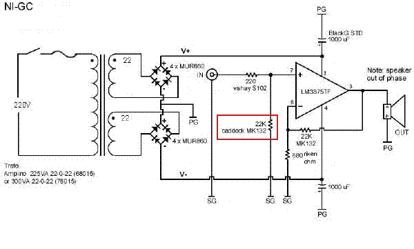

Do czego służy rezystor zaznaczony na schemacie GC oraz kondensator na schemacie Nationala?
