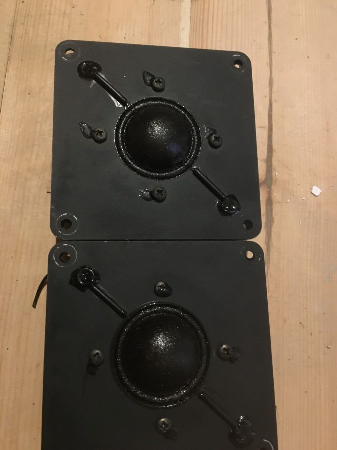

Panowie czy ktoś wie dlaczego? ( może ten wątek był poruszany wcześniej) głośnik wysokotonowy od 650 professional jest podłączony w przeciw fazie?
Wszystkie głośniki w tym monitorze mają podłączony kolorowy kabelek pod złącze oznaczone na magnesie czerwona kropką, tylko wysokotonowy jest na odwrót.
Podobnie jest w 850a Prof, 1500a Prof o raz wielu innych konstrukcjach różnych firm. Także w wyrobach Tonsilu. To ma za zadanie zmniejszenie zniekształceń w okolicach częstotliwości podziału pasma.

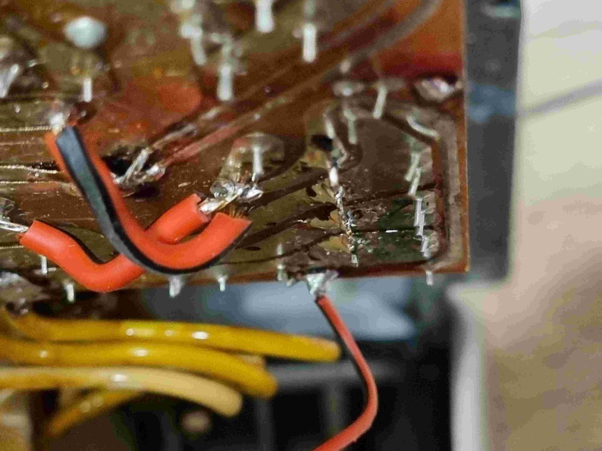

Zakończyłem badanie T35 Grundig we własnym zakresie. Dwa elementy aluminiowe z przodu (płyta czołowa) mają połączenie elektryczne z dolną częścią obudowy. Tak przynajmniej powinno być. Mój jeden egzemplarz T35 z jednej strony nie miał takiego połączenia i to jest ten właśnie element słaby w konstrukcjach Grundiga, który degraduje się wraz z upływem czasu, naprawami itd. Problemem ogólnym jest to, że dużo osób ma urządzenia Grundiga w złym stanie technicznym i nie oddają one 100% swoich możliwości, a praktycznie żaden ze znawców elektroniki nie wie o co w tym chodzi i nie jest w stanie dokonać prawidłowych napraw.

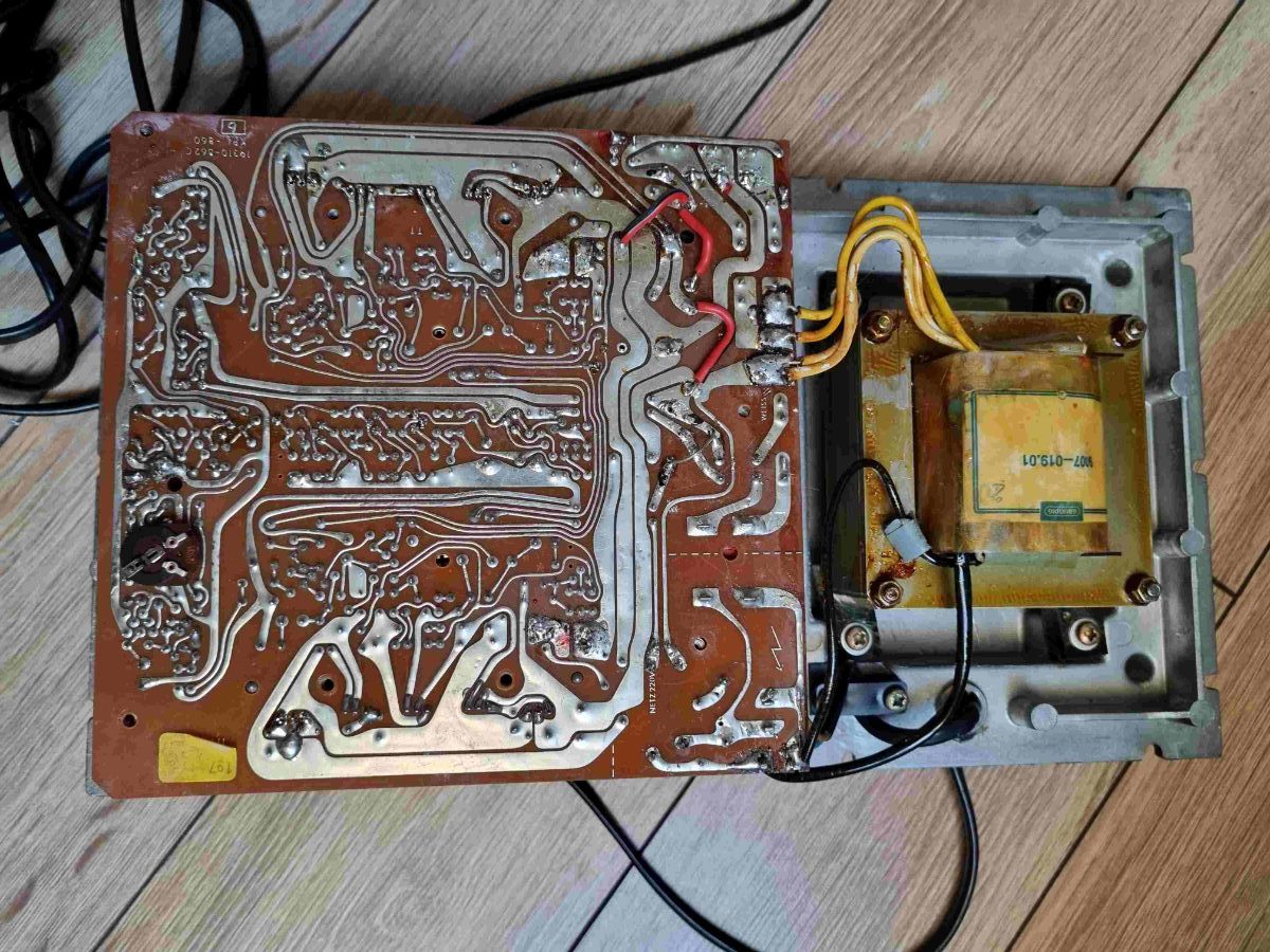

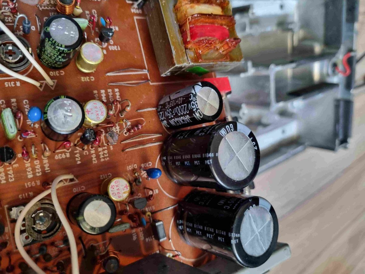

Nie miałem jeszcze w kolekcji aktiv box z serii XM. Kupiłem XM400 z ebay, od Włocha, po dość niskiej cenie. To co otrzymałem jest porażką. Tak więc, pierwsza rzecz nie kupujcie nic od Włochów !!! . Taka masakra nie przydarzyła mi się jeszcze nigdy ze sprzętem ściągniętym z Niemiec. Polski rynek również jest bardzo kiepski ! Lepiej dołożyć trochę i ściągnąć sprzęt "niegrzebany" z Niemiec.
Do rzeczy. Nigdy nie widziałem rozwiązań z serii XM. Po otworzeniu zdębiałem. Na początku nic nie rozumiałem z tej technologii, bo ona znacznie różni się od pozostałych ! Elektronika nie jest połączona elektrycznie z elementami metalowymi. Zastosowano tylko aluminium ! Jest to konstrukcja "otwarta" (całość nie jest zamknięta metalem. Rozwiązanie dziwne ale Ambrosini twierdził, że to jest pełnoprawne CCI ... i tak jest ! Ono działa. Jednym słowem - cwana, precyzyjna sztuczka.
Włoch - od którego kupiłem sprzęt -  zrobił najgorszą z możliwych rzeczy w tej aktywnej kolumnie. Zmienił główne kondensatory filtrujące i jeszcze inne pomniejsze głupoty. Mówiąc wprost "kretino numero uno". Ta akurat konstrukcja jest w szczególności czuła na zastosowane elementy (z tych też powodów nie jestem jej zwolennikiem). To jakoś będzie działać, bo jest mechanizm CCI, ale słabo ! Nie tak jak planowali konstruktorzy.

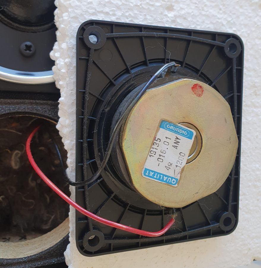

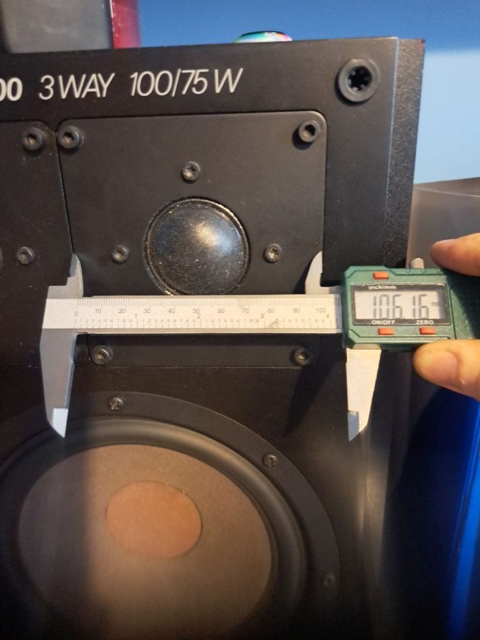

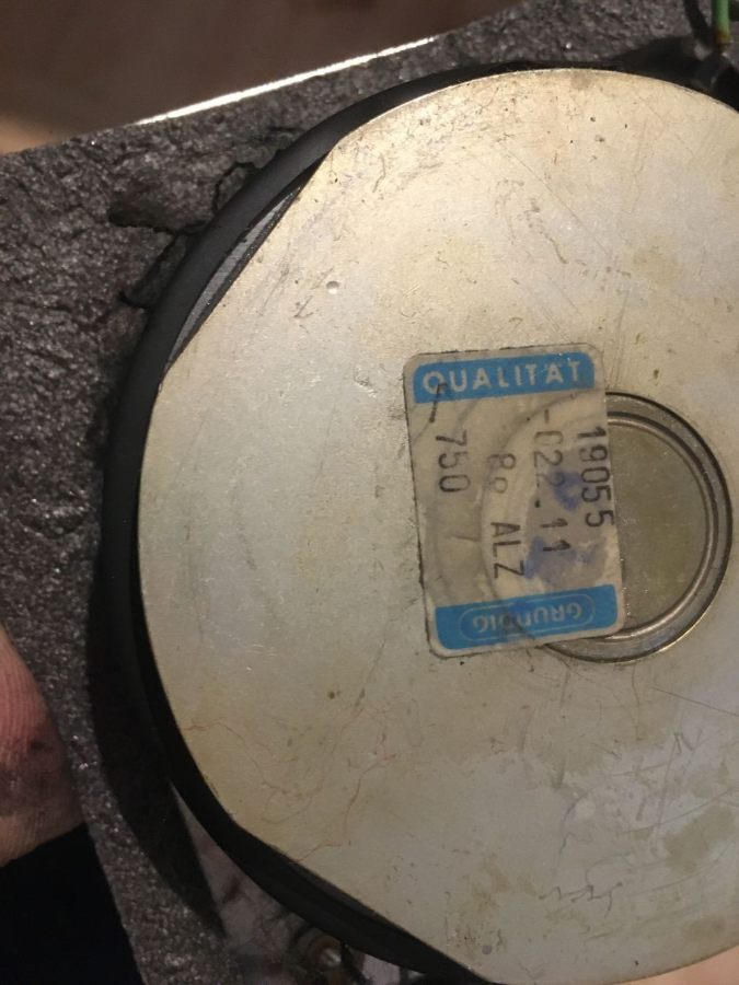

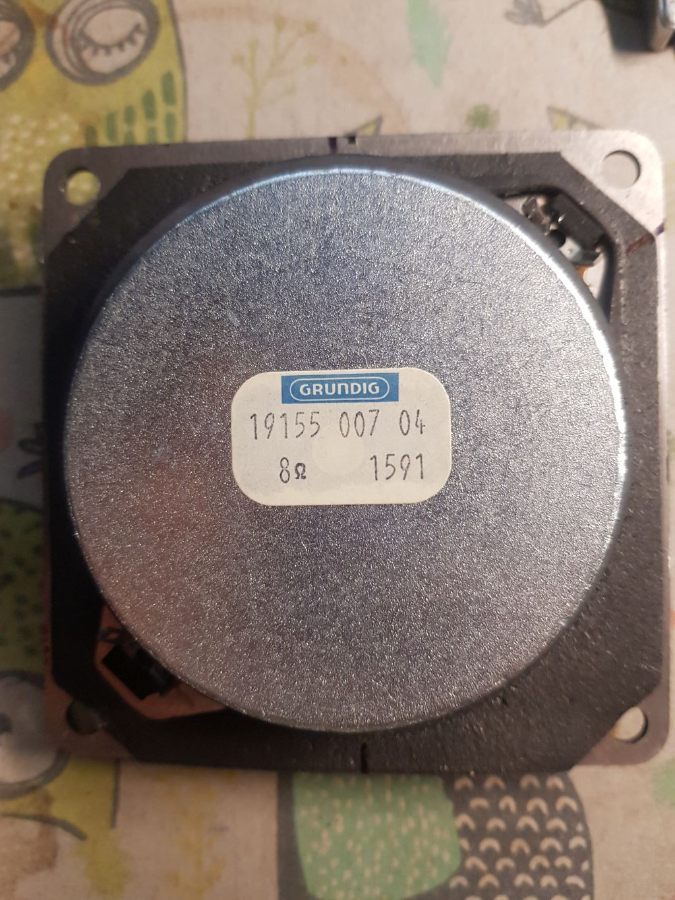

Witam, Posiadam głośniki grundig Box8000,  podpowie mi ktoś czy w box1500 jest taki sam głośnik średnio tonowy co w box 8000, w skali jak mierzę ze zdjęcia to  flansza/maskownica ma 106mm więc może to samo siedzi.
box8000
box1500
box1500.jpgPotrzebuję wymienić głośnik średnio tonowy ponieważ niedomaga.
Edytowane przez Laki2427
box8000
box1500
Cześć, głośniki są inne. Ja bym proponował oddać do naprawy wcześniej w treści klubu były polecajki gdzie się zwrócić z naprawą.

Głośnik  oddawałem  do serwisu powiedzieli że jest dobry, zamieniałem miejscami w kolumnach i jednak głośnik, rozbierałem go, róg karkasu był lekko zagięty wyprostowałem, wycentrowałem trochę się poprawiło mimo to dalej lekko trzeszczy.
Może ktoś ma na sprzedaż taki głośniczek?

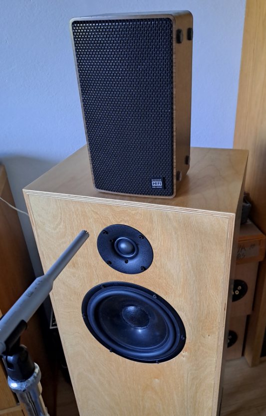

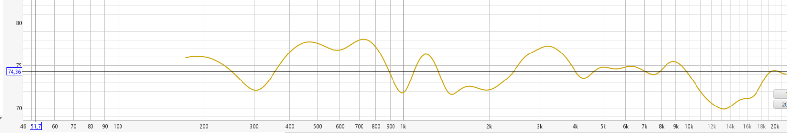

Pomierzyłem roboczo małe koumienki Minerva- to jakiś odpowiednik BOX300?

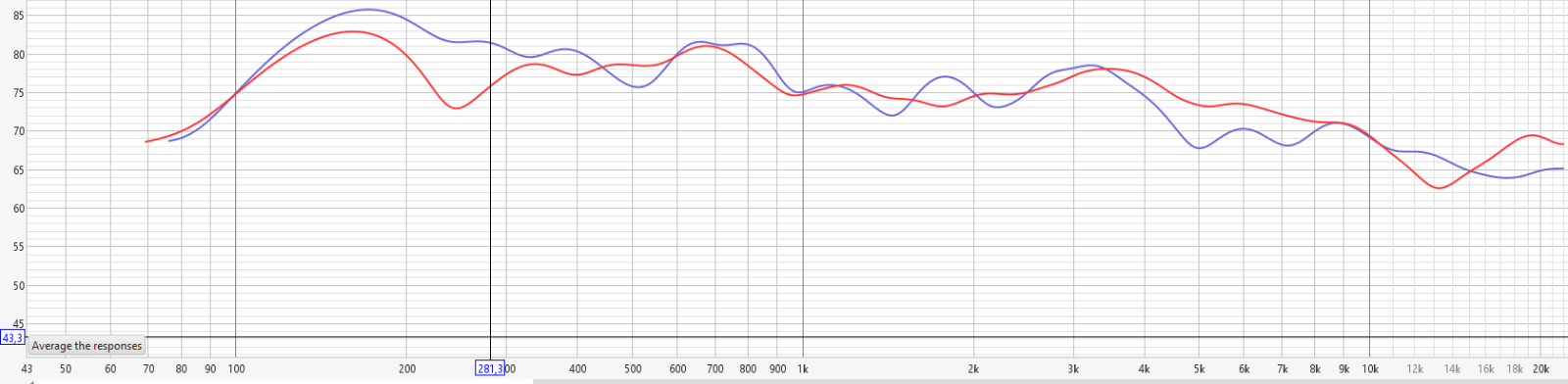

Bramkowanie od ok. 200Hz ale w rzeczywistości ciągną niewiele niżej.
SPL +/- 3 dB, bardzo duży spadek powyżej 10 kHz.

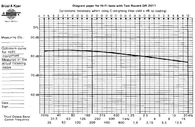

Granie? Rasowy BOX :)
Seria BOX powstawała w latach 70-tych. W tym czasie "modna" była krzywa psychoakustyczna Bruer&Kjaer. Być może Grundig korzystał z tych zaleceń co do strojenia kolmn.

Roboczy pomiar z miejsca odsłuchowego.
Niebieski- kolumny bezpośrednio przy ścianie, blat przed kolumnami szerokości  ok. 40cm.
Czerwony- kolumny ustawione na skraju blatu.
Wykres wygląda znajomo...
Edytowane przez jurek
Czyli pi razy drzwi przy 20kHz mamy spadek 6 dB, nie znałem tej krzywej swoją drogą.

Koledzy Rewowcy-na jakim wygładzaniu macie swoje odczyty ?
Ja zazwyczaj analizuję swoje pomiary na 1/6
