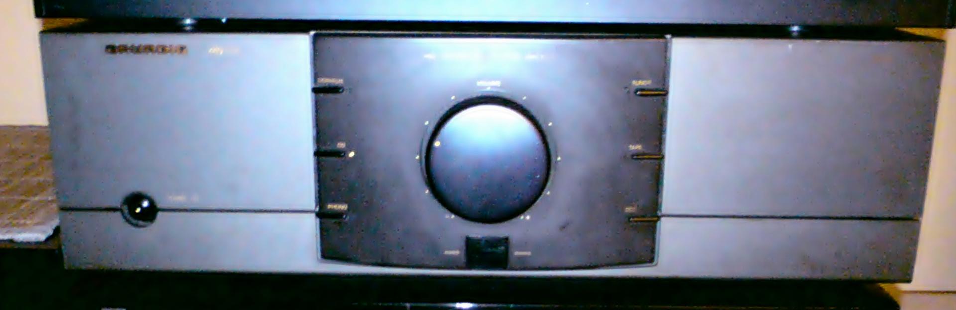

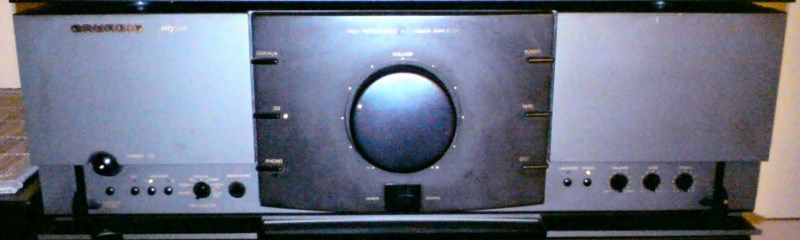

Witam, dzisiaj dotarł do mnie (zakupiony z ciekawości) Grundig City Line CL-V6 czyli Fine Arts V3 (różnią się tylko podobno obudową). Nie powiem, gra ten wzmacniacz bardzo przyjemnie, cieplutko, łagodnie, jak bym miało porównywać do wzmacniaczy które posiadałem to brzmieniem nawiązuje do NAD 3020, Marantz PM-50 (co jak wiadomo na projekt nie dziwi), tak jak wspomniałem cieplejsza strona mocy:)
Reasumując: bardzo dobry budżetowy wzmacniacz, mocny konkurent dla droższych konstrukcji, a w dobrej cenie (200 - 300 zł)
PS. Sorry za jakość fotek, robione komórką i do tego bez dobrego światła
