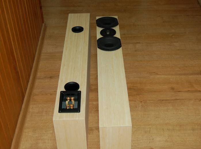

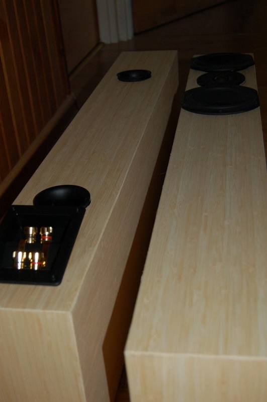

Słuchając niewykończonych (z braku czasu kolumn) wreszcie mam nieco czasu na zajęcie się nimi. Zdecydowałem się na fornir. Mianowicie jest to bambus. Może dotrze dzisiaj, może w poniedziałek.
  • 1 miesiąc temu...
Fruttis, 30 Sie 2009, 19:00
Kopułki to morele. Bas natomiast szybki. Szybszy i chłodniejszy w porównaniu do moich obecnych Vienn. Porównując te kolumny to w HND bas wcześniej zaczyna opadać (mam na myśli charakterystykę) natomiast opada łagodniej. W Viennach natomiast opadać zaczyna później, ale za to bardziej stromo.
Opisując postępy w wykonaniu prac dodam, że kolumny już praktycznie ofornirowane bambusem. Może wieczorem jakieś fotki wrzucę. Teraz przygotowuje się do lakierowania. Kupiłem wczoraj kapon. Do kosztów z tego tytułu doszło chyba około 20zł.
Zrobiłem sobie właśnie wycieczkę do sklepu. Zakupiłem lakier Śnieżka nitro wysoki połysk, wałek, rączkę i kuwetę. Koszt około 30zł.
Razem na chwilę obecną koszty: 1.400zł.
Co do wałka to postanowiłem spróbować polakierować kolumny wałkiem bądź pędzlem z uwagi na to, że nie bardzo mam ochotę bawić się z pistoletem, bo to jednak bardziej czasochłonne (dokładne ustawienie, pylenie, potem czyszczenie itp). Wałkiem będzie zdecydowanie wygodniej. Potem docieranie papierem drobnym i ewentualnie polerowanie. Jednak najpierw spróbuję zrobić test. Jeżeli lakierowanie wałkiem lub pędzlem nie przyniesie w miarę dobrego rezultatu to niestety wezmę w rękę pistolet, chociaż zbytniej wprawy w malowaniu pistoletem nie mam.
Aktualne zdjęcia z przymierzonymi głośnikami i tunelami.
