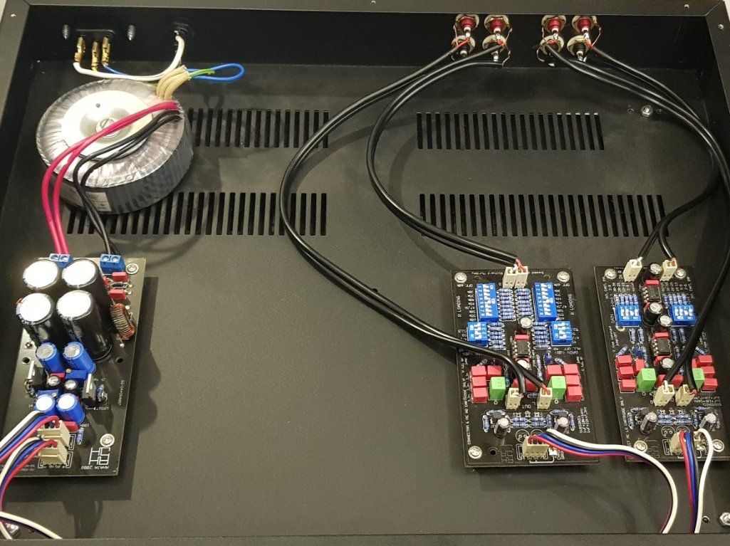

Wiem że o 10 lat za późno ale w końcu złożyłem wszystko do kupy i uruchomiłem,(płytki miałem gotowe od kolegi Ahaja).
Przy zwartych wejściach jest w porządku,po podłączenie Dp300f lekkie "zakłócenia".Niestety nie słyszę różnicy między PMA1520AE a Phono Stage (jeśli chodzi o przedwzmacniacz).Ale jak zakupiłem Phono Stage to jeszcze wtedy nie miałem 1520 i był trochę inny zamysł takiego rozwiązania.
Bez względu na to przez jakie pre to gra to jeśli próbuję dać dużo głośniej to mam efekt sprzęgania,spowodowane może to byc tym że mam blisko głośniki od gramofonu?
Pozdrawiam wszystkich zadowolonych użytkowników.I jeszcze raz dziękuję koledze Ahaja.
Dokładnie, to kwestia właściwego odizolowania talerza od wpływy fal akustycznych z głośników, zależy od konstrukcji gramofonu, ramienia, ustawienia względem kolumn, sposobu izolacji od drgań podłoża itd.

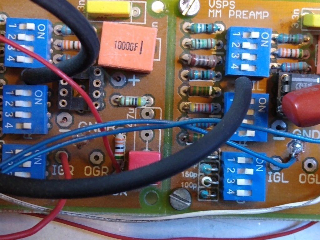

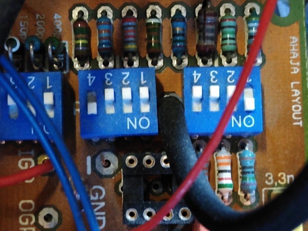

Witam Panowie eksperci. Czy mógłbym was poprosić o ocenę przedwzmaciacza który wygrałem ostatnio na licytacji. Jest to prawdopodobnie jedna z pierwszych wersji pre NUDA wg projektu kolegi Ahaja a konkretnie sekcja dla wkładek MM. Cena wydawała mi się atrakcyjna więc się zdecydowałem, a wcześniej czytałem tutaj i na innych forach dużo dobrego o tych preampach. Czy ktoś z Was jest w posiadaniu lub wie gdzie znaleźć jakąś instrukcję ustawiania tego cuda pod konkretne wkładki. W moim DUALU CS731Q siedzi na 99% wkładka ULM60 ortofona z igłą DN160E czyli chyba nagi diament z tego co gdzieś doczytałem?? Nie mogę się doczekać kiedy wszystko popodpinam, poustawiam i w końcu posłucham analoga na tym pre... poniżej kilka fotek.
wzmocnienie: Rotel RHB-10 Michi, pre: Parasound P/LD 2000, dac: BURSON VIVID V6, źródła: Rotel RCD 975, Rotel RD 965BX, ROTEL RT 955, DUAL CS731Q, paczki: DALI Evidence 870, DALI Grand

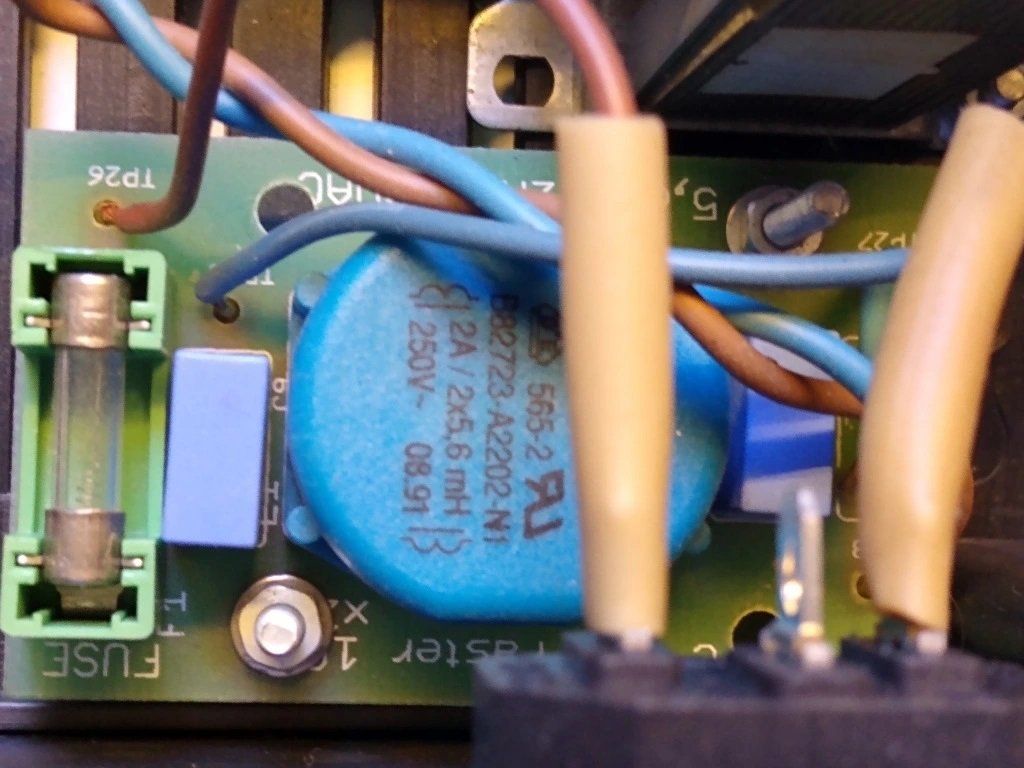

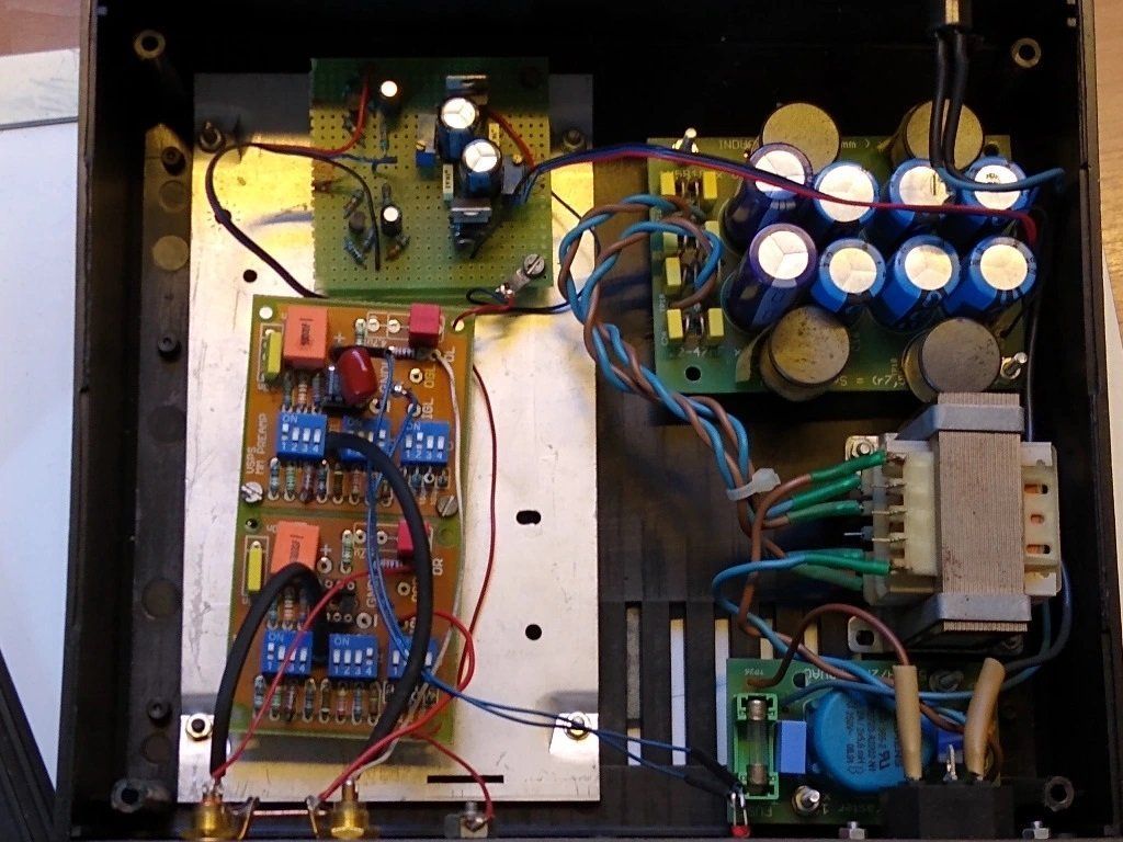

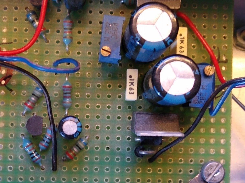

Panowie, mam pewien problem. Jak wiadomo lepsze jest wrogiem dobrego. Postanowiłem wmontować nowe trafo do pre (Indel TST50/2x12). I tu pojawił się problem. Za pierwszym razem zagadało, było słyszalne brumienie i postanowiłem podłączyć uziemienie do obudowy. No i przestało działać. Po podłączeniu do wzmacniacza słychać szum, jakby szuranie i nic poza tym. Myślicie, że coś mogło paść? Ktoś mi podpowiedział że może opamp? Macie jakieś pomysły co można by sprawdzić/zmierzyć?
