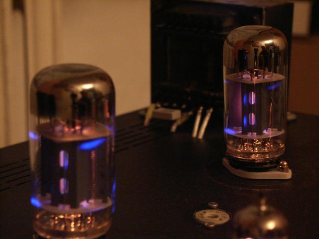

Dziwię się kolegom. Kolor niebieski jest często naturalnym kolorem wewnątrz elektrod lampy. Niestety ja sam nie praktykuję już z lampami, ale pamiętam to doskonale. Proszę poszukać na necie.
Niebieski LED nie jest tu z kosmosu.
A osobom, którym tak ochoczo przychodzą stwierdzenia o wiosce, odpowiem, że mój dziadek z wioski jeszcze ma radzieckie radio na lampach (grające!). Lampa to wsiowa technologia ;-).
Ja się zgadzam z kolegą Grzegorzem7, każdy lubi to co lubi a kolor niebieski często występuje w lampach.

Naturalny blue glowing lamp jest OK, a jednocześnie nie do podrobienia żadną diodą. Diody podświetlające lampy są jak silikonowe cycki - efekciarskie, ale sztuczne.

Panowie, jak któremuś świeci na niebiesko cała lampa, jak przy dolnym podświetleniu LED-em, to nie jest żaden blue glow. To znak że ma szybko kupić sobie nowy komplet lamp.
Ale podejrzewam że blue glow to wy widzieliście chyba tylko na zdjęciach...
Lampa może się rozszczelniać i wówczas faktycznie ma zbliżony kolor (bardziej fioletowy). Czasami również materiał katody rozpyli się na anodę i może dać ciekawe efekty.
Jednak nie generalizujmy.
Z kolorem jest problem, bo zdjęcia i opis słowny nie oddaje rzeczywistej barwy. Ona jest niebiesko-fioletowa właśnie, ale najistotniejszy jest fakt, że fluoryzuje powierzchnia szkła i to nie cała w w tych miejscach gdzie mogą w nie uderzać elektrony, któte uciekły przez otwory w strukturze metalowej lampy.
>Jak ktoś zabawiał się w młodości krótkofalarstwem i budował dopalacze dla fal krótkich na pentodach
>mocy (nie pamiętam symbolu, może PL500?) to wie jakich efektownych wrażeń świetlnych dostarczały.
Może "kukułki" (QQ*)? Nie zetknąłem się z nimi ale z moich doświadczeń wynika ża najsilniejszy efekt występuje w starodawnych triodach głośnikowych, bezpośrednio żarzonych.
Lampy w nadajnikach pracują w zupełnie innych warunkach, często w klasie C, impulsowo i tam mogą się dziać ciekawe rzeczy. :)
