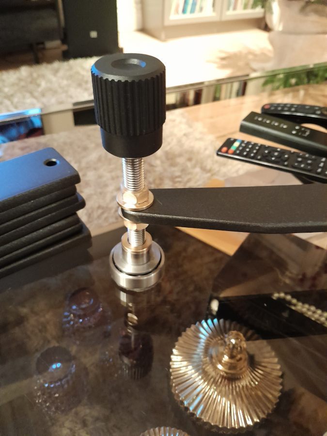

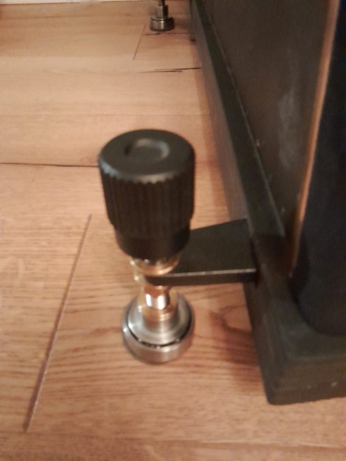

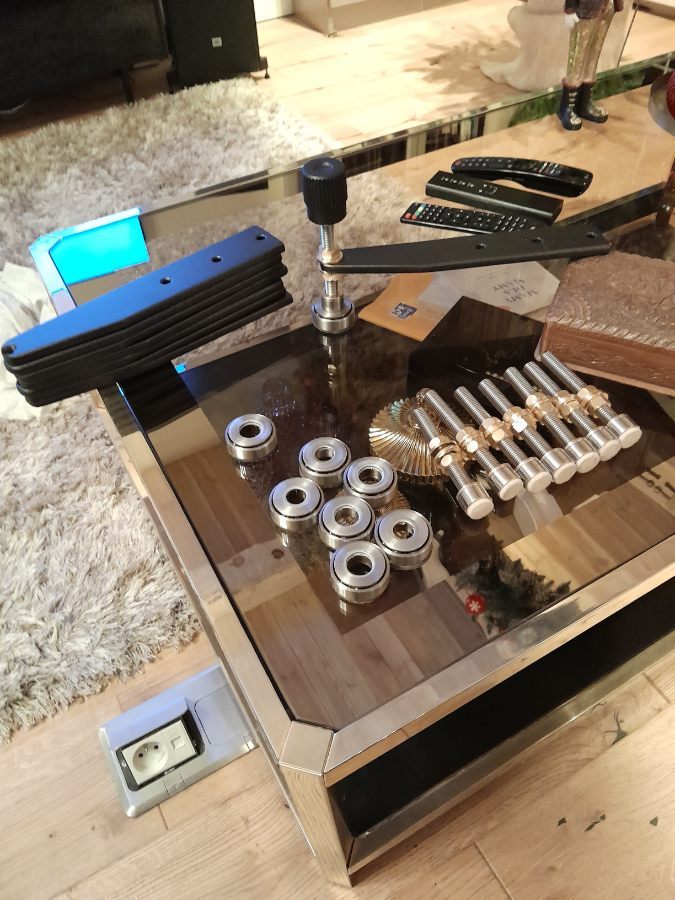

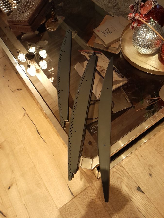

Poczyniłem już pierwsze przygotowania do wykonania kolumn. Mam gotowe regulowane stopy ,zrobione z płaskownika 50x10 mm. Śruby m14 że stali nierdzewnej i mosiężnymi nakrętkami. Jako podkładki zastosowałem stare łożyska podklejone filcem co powinno ułatwić poziomowanie i oszczędzić parkiet. Mam już też ponawiercane płetwy do maskownic strunowych ala Sonus. No i 40 sztuk skrętnych kółeczek 40mm o zwiekszonej nosnosci pod zestawy ułatwiających przedstawianie.

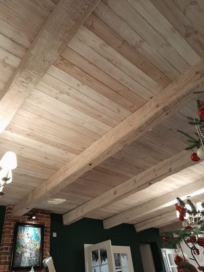

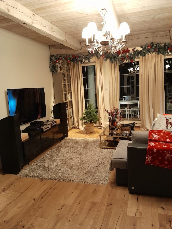

Tu zdjęcie mojego aktualnego systemu i rzut na miejsce odsłuchowe. Prawdopodobnie przy exl będę zmuszony odsunąć kanapę. Pomieszczenie to centrum domu ,salon z jadalnią 50m wysoki na trzy metry czesciowo otwarty na kuchnię. Adaptacja akustyczna raczej nie wchodzi w grę, ewentualnie wykąbinuje coś estetycznego na ścianie telewizyjnej ,może jakiś opuszczany przed tv duży ustrój akustyczny. Jednakże pomieszczenie jest dojść silnie zagracone meblami i ma nieregularny sufit z belkami więc nie jest najgorzej .

Ty masz OB z czterema szt 15'',więc bas u ciebie to zapewne top jak u sly .No i masz ekstra resztę systemu. Porównanie naszych zestawów, żeby było miarodajne musiało by być w takich warunkach i na takim samym torze audio .Wiadomo że to nie możliwe. Wojtek namieszał mi w głowie amplifikacja puriffi ,może to być super przejrzyste połączenie do EXL3 .
Obstawiam, że masz podobny problem co ja czyli pomieszczenie zjada Ci bas 😉
Ah te sufity 🙂

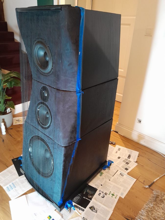

Wojtek założył osobny wątek w zakładce diy odnośnie budowy EXL3. Wykonałem już wewnętrzną obudowę i pospinalem glosniki żeby się wygrzewały. Powoli zabieram się za projekt i zamawianie potrzebnych materiałów na zewnętrzną skorupę.Szukam też piasku o odpowiedniej ,małej gradacji .

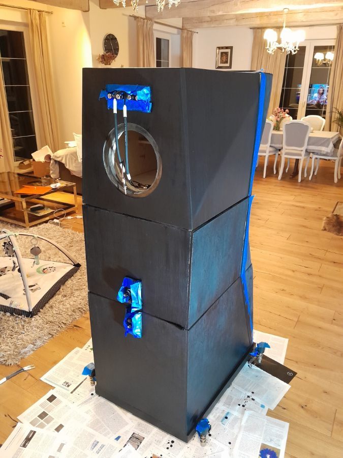

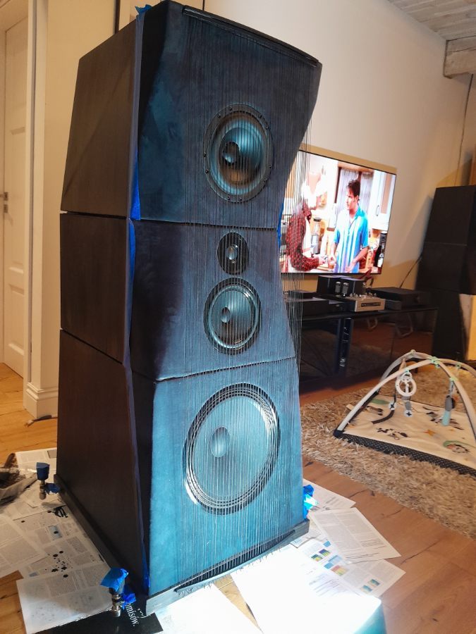

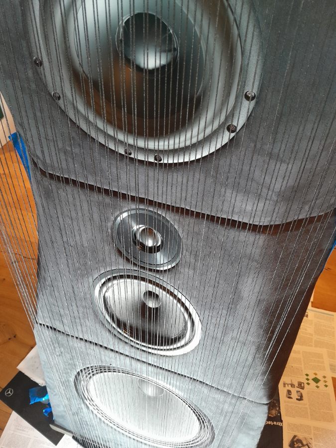

Moje exl 3 wreszcie zrobione ,setki godzin pracy ale było warto.Proces tworzenia opisany jest w wątku założonym przez Wojtka .Gdyby ktokolwiek był zainteresowany tą konstrukcją od pana A Kisiela a miał jakieś wątpliwości to serdecznie zapraszam do siebie na odsłuch. Mieszkam w okolicach Konina, 3 km od zjazdu przy autostradzie A2 w razie czego podaję nr tel 661- 433-038 .Podkreslam też, że nie jestem w żaden sposób związany z konstruktorem i nie robię reklamy .Uważam tylko że jeżeli ktoś szuka zestawów głośnikowych,i ma do wydania na ten cel 45-50 000zł to nie jest wstanie kupić nic lepszego ,nawet biorąc pod uwagę rynek wtórny . Pozdrawiam i w razie czego służę pomocą.
