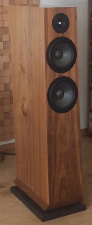

 U mnie jest obecnie model ILD12, czyli nie na szpilce ale kopułce. ILD 12 to podobno trochę inne brzmienie wysokotonowca, mniej napowietrzone niż w ILR. Miałem przez jakiś czas nominalnie ILR12, przez zmianą wysokotonowego, właśnie ze szpilki, który u mnie zagrał zbyt cicho (nominalnie ma mniej decybeli) i nie porwał mnie wtedy. Nie mogłem zatem w pełni przekonać się do zalet tej konstrukcji na szpilce.

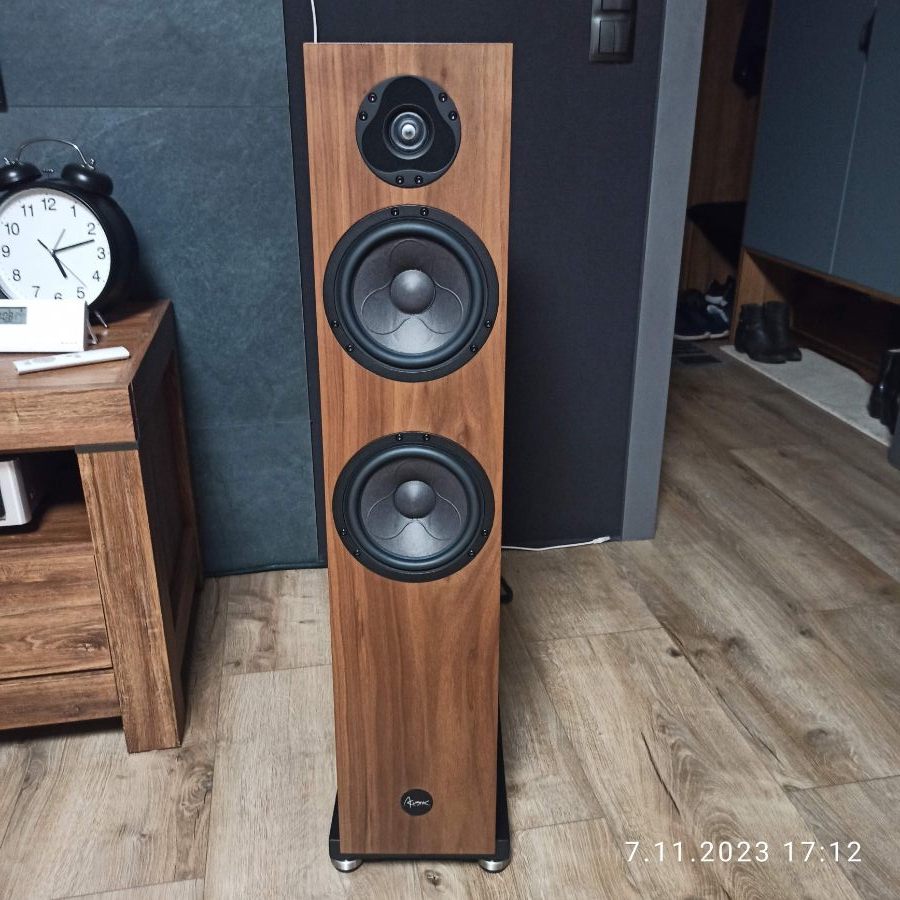

Poprzednie to Pylonu 28 i szczerze mówiąc to błędem byłoby je porównywać do akustyka. Wszystko jest lepsze pod każdym względem. To tak jakby porównywać maluch do porsche. Na razie grają z roksanem attessa ze streamerem ale chcę go sprzedać i kupić Hegla 190 bo bardzo mi pasuje ten sposób prezentacji.
Tak miałem swego czasu Elac Vela 407 z Nad M33 grało to bardzo dobrze w każdym aspekcie brzmienia no może z basem były problemy bo jednak są w tych kolumnach 15 a nie 18 jak u akustyka. Ale myślę że nawet w połączeniu z budżetowym  Roksanem Akustyki zagrały dużo lepiej ,szkoda że nie mogłem ich sprawdzić z NAD M33 to pewnie byłby koniec poszukiwań.
