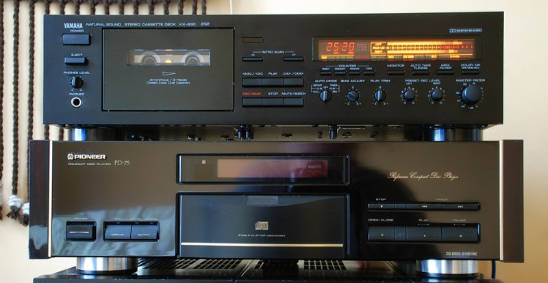

Jako że taśmą interesuję się od dziecka i od mniej więcej 1982 roku bez żadnych przerw posiadam magnetofon kasetowy czuję się prawie wywołany do tablicy:-) Oczywiście żartuję bo zdecydowanie większą wiedzę ode mnie ma np furumowicz MaciejLK czy kilku innych fanów kręcących się szpulek. Zgoda: taśmy FeCr zniknęły na początku lat 80-tych natomiast opcja nagrywania bezpośredniego na FeCr zniknęła w połowie lat 80-tych. Znaczy to że taśmy musiały być na późniejszych deckach nagrywane i odtwarzane z inną częstotliwością prądu podkładu. De facto był to koniec FeCr tym bardziej że od mniej więcej 1985 roku coraz więcej decków miało automatyczny wybór rodzaju taśmy. Nie przeczę że parametry FeCr należały do bardzo korzystnych. Basf Futura potrafił zaskoczyć a to tylko Basf. Co do wyboru decka... Rozumiem że mówimy wyłącznie o odtwarzaniu kaset? Jeśli tak to najlepszy byłby Nakamichi ze swoim azymutem ustawienia głowicy. Warto zwrócić uwagę na Pioneery z układem Flex. Polecam modele z serii 8xx i 9xx. Te z końcówką "S: są też wyposażone w Dolby S. Kolejną opcją jest Yamaha z układem Play Trim. Dźwiękowo musisz wybrać sam. Ja miałem Pioneera i Yamahę. Nakamichi tylko odsłuchiwałem - CR 7E to klasa sama dla siebie. Z decków wysokiej klasy miałem też Alpine AL 80. Byłby do dziś gdyby nie fakt iż pochodził z początku lat 80-tych a że jest to rzecz mechaniczna w każdej chwili mogło się coś posypać. Obecnie gustuję w deckach z lat 90-tych. Posiadam Yamahe KX 930 z pilotem z której jestem zadowolony. Tym bardziej że kupiłem ją w stanie idealnym. Wiem że lubisz Pioneera. Na Allegro jest CT-S 820S ale nie pamiętam czy ma Flex. Wydaje mi się że ten układ montowano od serii x30. Cena za niego nie jest zła. Poniżej moja Yamaha i źródełko Pioneera. Łóżko w tle bo właśnie siedzę na antybiotyku. Pozdrawiam. R

Zgadzam się z Disco ... jeżeli masz sporo kaset, zwłaszcza nagrywanych na różnych deckach wybrałbym coś z FLEX (pioneer) lub Play TRIM (Yamaha, NAD). Choć śmiem twierdzić, że FLEX Pioneera działa trochę lepiej ... ale to może moje subiektywne odczucie ...
Wybór decka to kwestia priorytetów i indywidualnych upodobań - często estetycznych ;)
