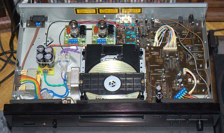

Denon DCD655, czyli niższy model, ale na tych samych DACach. W oryginale szary i nudny dźwięk. Po zaintubowaniu metamorfoza. Bajecznie barwny, przestrzenny, a przy tym dynamiczny dźwięk.
Foto:
Hidden Content
Hidden Content
Hidden Content

Ups, nie to zdjęcie, to Onkyo a nie Denon ;-)))
Teraz właściwe, nawet dwa:
Hidden Content
Hidden Content
Hidden Content
Hidden Content

Właśnie kończę intubację Denona DCD1015. Jak odpalę to dam znać. PCM61 to wprawdzie nie to samo co PCM1702, ale też są niezłe.

Też właśnie myślę o lampizacji ewentualnie tuningu sekcji analogowej mojego 1450AR ale trochę boję się eksperymentować samemu bo do mistrzostwa w operowaniu lutownicą trochę mi brakuje a mój denon to prawie igiełka więc byłoby szkoda gdybym coś spaprał.
W każdym razie podaje linka do strony lampizatora na potwierdzenie tego co napisał m.in. McGyver o sporym potencjale tego DAC'a i samego 1450AR:
Hidden Content
Co do DCD-1015 to też jestem bardzo ciekaw jak wypadnie po intubacji(sic!) bo bardzo mile wspominam to CD a poza tym to jeden z lepszych budżetowych modeli Denona.

Hm, jak to dobrze zaplanować, to można intubację zrobić tak, by była stuprocentowo odwracajna. Ale jak raz usłyszycie efekty intubacji cedeka z dobrym DACkiem, to o opampach nie będziecie więcej chcieli słyszeć ;-)))
