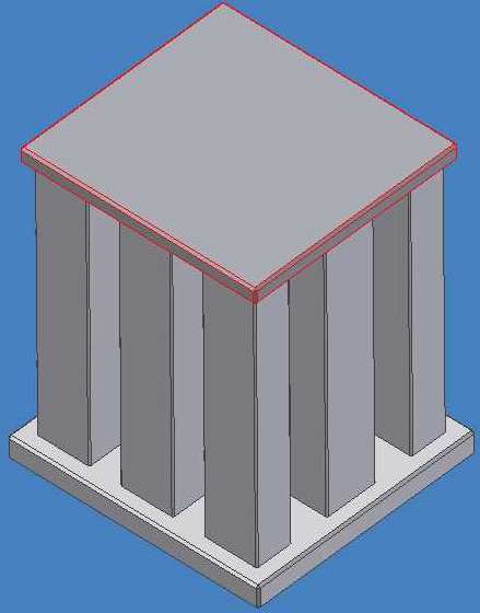

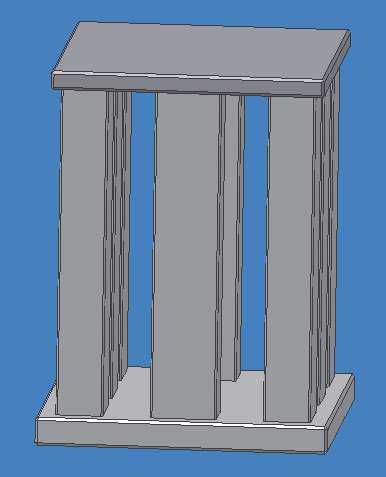

Sprawa standów powoli ruszyła.
Nie będę ukrywał iż inspiracją była podstawka StandArtu.
Różni się wymiarami, troszke innym rozplanowaniem nóg oraz zastosowanych materiałów.
Wymiary:
płyta górna - 20 mm - stal
płyta dolna - 30 mm - stal
kształtowniki 50x70 - tu jest 35 mm (ale będzie pewnie 30 mm) - stal
Żaden element nie będzie spawany ze względu na ewentualne odkształcenia.
Całość skręcona szpilkami o średnicy 10 lub 12 mm przez całą długość standu.
Przed malowaniem proszkowym każdy element zostanie ocynkowany.
Cena jeszcze w fazie negocjacji :-))
pozdrawiam jodel
https://www.audiostereo.pl/topic/4952-harbeth-club/page/12/#findComment-442552
w moim opisie wkradł się mały błąd
miała być wysokość kształtowników 35cm (a nie mm)
z zdezintegrowanym ustaliliśmy już wysokość max. 32 cm (oczywiście kształtowników) - nie więcej
>wojtas rzuty zrobił siostrzeniec Boda w Investorze (Autodesk) - ja tylko znam się na AutoCadzie ;-))
i mam je tylko w jpg - muszę pogadać z Bodem żeby Ci ewentualnie przesłał ale w pliku Autodeska.
pozdr jodel

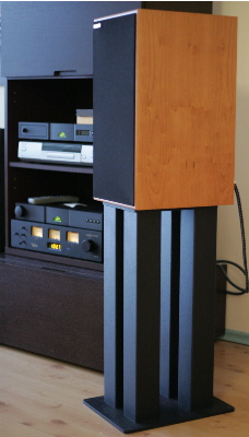

kupiłem wreszcie podstawki do moich harbethów 7es2. wreszcie cos mi się podoba, na dodatek bardzo dobre ze względów dźwiekowo-muzycznych, a po trzecie bardzo bezpieczne moim zdaniem dla dziecka (nie ma mozliwości ich przewrócić na siebie. wyglądają jak standart ale są miom zdaniem znacznie ładniejsze (brak kamiennych elementów, etc). są bardzo cięzkie. to są standy firmy totem. jedyny ich minus to dość wysoka cena...
wieczorem postaram się pokazać jakieś zdjęcie. na razie fragment standu ze strony www.

No wlasnie!
Standart zrobil swoje podstawowe standy srubka w srubke na podstawie standow dedykowanych Totemom model1.
Gratuluje decyzji. To naprawde porzadne standy. Wykonane perfekcyjnie i moim zdaniem ladniejsze od "sdandartowych" z granitem.
https://www.audiostereo.pl/topic/4952-harbeth-club/page/12/#findComment-446545

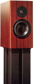

wnioskuję, że nabyłeś standy dedykowane pod Mani-2 Totema :)
wkleisz jakieś zdjęcie ? Bo jak na mój gust to troszkę za wysokie te standy ... no chyba, że postawne z Ciebie chłopisko :)
zdezintegrowany_3PO
https://www.audiostereo.pl/topic/4952-harbeth-club/page/12/#findComment-447158
jak dla wysokośc jest ok:) wklejam zdjęcie. rzeczywiście standy są chyba dedykowane do mani2. w razie czego zapraszam do mnie - sam zobaczysz i posłuchasz. kontakt via mail. pozdrowienia
