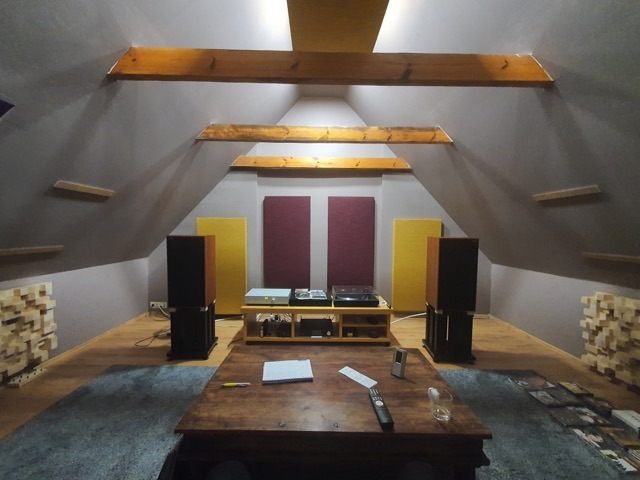

Czyli wychodzi na to , ze muszę się skupić na akustyce , do salonu już mnie nie wpuszcza nawet chyba bym nie chciał tam schodzić , na poddaszu to jest taka moja jaskinia w której absolutnie dobrze się czuje. Piszesz , ze sufit niszczy muzykę czyli adaptacja tylko sufitu wystarczy czy boczne skosy tez sa istotne ?

Tak wyglada mój pokój odsłuchowym
Sorry, ale to chyba ślepa uliczka. Umik pomoże zidentyfikować problemy i  zaadaptować pomieszczenie, które da się zaadaptować. Ale jeżeli dobrze rozumiem Kolegę Lencomana, to sufit z GK jest problemem sam w sobie, podobnie zresztą jak skosy. Nie mam doświadczeń z takimi pomieszczeniami, ale tak to rozumiem, że adaptowanie tego pomieszczenia (w celu poprawy basu) nie może się udać 😞

Niestety. Są pewnie jakiś możliwości, które wymagałyby rozbiórki połowy dachu, natomiast tradycyjnymi metodami-bez szans. Natomiast pomiar bym zrobił i na jego podstawie zorientował się, czy da się coś zaradzić dobrym DSP.

W rew możesz ustawić, że pokazuje Ci jaka częstotliwość, za co odpowiada. Czy brakuje Ci sub basu, czy basu. Na powyższym zdjęciu widać, że u mnie brakuje basu, więc subwoofer mi nie pomoże. Były mierzone różne kolumny, mniej więcej w tym samym miejscu.
Na dole natomiast, te same kolumny, w różnych miejscach, w odstępach o jakieś 20-30cm. Coś tam udało mi się ugrać.
IMG-20240208-WA0011.jpg?ex=65e0c7e4&is=6
Zmierz chociaż żebyś wiedział, co się dzieje, bo na słuch to można długo błądzić.  Zinterpretować pomożemy. Jak nie będę wiedział ja, to ktoś inny.
Wiem, że ze skosami ciężko, ale te dyfuzory na bocznych odbiciach powinny być wyżej.
Za Tobą są jakieś ustroje? Często fajnie się sprawdzają dyfuzory, jeżeli możesz zachować odpowiednią odległość od miejsca odsłuchu. Akustyk kiedyś powiedział, że "powoduje to fajne otoczenie nas dźwiękiem". Jednak najpierw też przydałoby się dowiedzieć, jaki masz pogłos. Czas pogłosu jest różny, dla różnych częstotliwości i też dążymy do tego, żeby był jak najbardziej równy.

Też nie mam doświadczeń z takimi pomieszczeniami. Zastanawiam się, czy nie można tych warunków wykorzystać na swoją korzyść. Próbowałeś ustawić kolumny na ścianę ze skosem? A no i byłbym zapomniał, umik! :D
