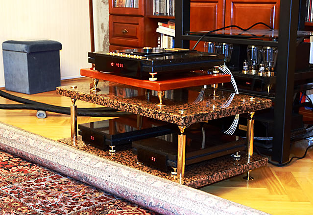

rozumiem więc, że teoretycznie można by dosyć sztywno postawić CD na ciężkiej twardej płycie - np dać pod transport kolce - najlepiej trzy aby połączenie było stosunkowo sztywne, płytę odizolować od ciężkiego stolika czymś absorbującym - np odpowiednio miekka gumą lub inną substancją. I teraz nie mając wiedzy i przyrządów należało by ewentualnie eksperymentować z tym co podkładamy dobierając materiały o różnej twardości itp (np różne gumowe uszczelki)? rozumiem, ze być może idealnie było by płytę "położyć" w jakiejś kadzi z olejem lub innym glutem? ale to chyba już dosyć trudne jest jak na prostą platformę DIY...
najlepszym wyjsciem bedzie półka na scianie nosnej z vibrapodami
a jeszcze najlepszym z aktywnym tłumieniem drgan jak jest w finite

Co do tłumienia drgań pochodzących od samego CD prosi się o zastosowanie elementu stratnego.Analogie mamy znów z motoryzacji w postaci amortyzatora olejowego w samochodzie. Ponieważ masa drgająca napędu CD i elementów elektronicznych jest nieduża proponuję umieścić go na takich paru kompresach Nexcare COLDHOT dostępnych w aptekach. Drgania zamienione zostaną w ciepło
Proponuję kupić woreczki w 3 rozmiarach powód jest oczywisty różna masa tłumiąca powoduje szersze spektrum tłumionych częstotliwości. Estetycznie można zamaskować drewnianą ramką maskujacą całość położył bym bezpośrednio na granicie który jak wyżej napisano dużą bezwładnością masy redukuje drgania z podłoża.Pod granit jakieś gumowe lub silikonowe nóżki osłabiające przenoszenie drgań podłoża na granit.
Widziałem w niemczech zrobiony stolik,który oparty był na czterech amortyzatorach olejowych(samochodowych)w specjalnych,zaprojektowanych do tego celu chromowanych tulejach do których to mocowane były płyty z nieznanego mi materiału.Oparte na przegubach z dziwnego drewna lub gumy.Wyglądało kosmicznie ale system grał super oczywiście z analogu.

Moje stoliki bedą na kolcach i bedą amortyzowane dodatkowo na zasadzie ze paltforma bedzie na gumowych kulkach - platforma - kulki (3 sztuki) - kolec a wszystko bedzie tak zamocowane zeby był to amortyzator. Widziałem juz to rozwięzanie w bardzo drogich stoikach audio jakiejs firmy.
Zgadzam się z tym co napisał Wełniany@. Najrozsądniejszym krokiem jest kupno dobrej platformy lub stolika/segmentu na sprzęt audio. W wypasionym sprzęcie stosuje się właśnie głównie platformy. A całe to pisanie powinno tylko nam pomóc sprawniej poruszać się po ofercie rynkowej. Ofercie, która często jest tyłko z nazwy sprzętem antywibracyjnym.
Z tymi podstawami pod sprzet to nie jest taka prosta sprawa. Nie wystarczy zmierzyc i policzyc, trzeba przede wszystkim posluchac jak urzadzenie gra na danej podstawie. Przerabialem rozne opcje z ustawianiem sprzetu - stoliki, plyty granitowe - aktualnie wsio stoi na deskach do krojenia z Ikea - tanio i efektywnie. Neca mnie troche wyroby Finite Elemente (ladne sa ;-) ).
Mysle, ze przed wywalaniem kasy na wymyslne i kosztowne platformy audiofilskie warto poeksperymentowac z roznymi niededykowanymi wynalazkami - moze sie okazac, ze trafimy na ciekawy efekt za male pieniadze.
Mie jedna platforma bedzie kosztowac ok 300-350 zł a za tyle to sie kupuje badziewne stoliki w ikei. Robie 2 platformy wielkosci 65*40 cm pod cd i wzmacniacz. Jak zrobie to dam znac czy cos sie poprawiło w odsłuchu.

Nexcare się teraz po wyjęciu z zamrażalnika w temperaturze pokoju ociepla. Ma na szczęście dalej strukturę gęstego lepkiego ale powoli lejącego się kisielu tak że sadzę że to jest to TA struktura. Mam tylko jeden problem nie narzekałem na źródło poducha mała nieco bo 19x25,5cm i czy wytrzyma 10kg napęd. Może to lepiej pod gramofon podłożyć i obok poskakać ?;)
poducha antywibracyjna w pełnej krasie
