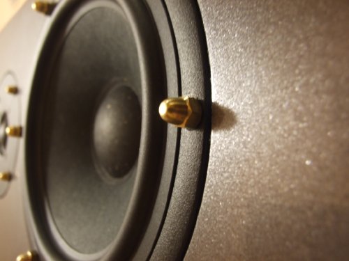

mi to wygląda na białą Perłę ...
wbrew pozorom jak masz znajomego lakiernika to nie jest takie strasznie drogie ja zrobiłem swoje
perłą grafitową ..
