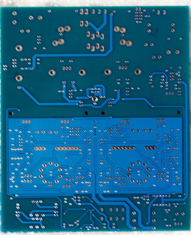

PCB już zamówione w prototypowni, może w przyszłym tygodniu już będą, cena wyszła 60-70 pln/szt chyba, że na granicy doliczą jakieś cło. W zasadzie mogę rozesłać zainteresowanym bom, proszę o zgłaszanie chętnych na PW. Proszę nie tworzyć na razie żadnej listy, zobaczymy jak sprawuje się prototyp po zmontowaniu. poniżej wygląd PCB.

Jakość całkiem dobra, zobaczymy jak się lutuje;)
Śliczne, choć niewyraźne...:)
PC+DAC PCM1795/NUDA+TELEFUNKENS600/KHOZMO+ALEPH J 2xMONO+HURRICANE=DIY
No tak, spieszyłem się. Płytki generalnie bardzo ładne, jakość maski bez zarzutu -tzw wysoki połysk, dobrze się myje po lutowaniu. No i ten kolorek, wzorcowy niebieski ?
