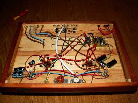

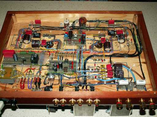

Witam serdecznie
Kilka miesiecy temu postanowiłem sprzedac mojego lampowca AR Electronics model SE 41. Troche zal mi bylo to robic, przede wszystkim z powodu wygladu, przywodzącego na mysl konstrukcje wloskiej firmy Unison Research. Ale po kolei… Jest to wzmacniacz, który bazuje na pentodach EL 34 pracujacych w konfiguracji SE w klasie A. Z jednej lampy na kanał wzmacniaczyk ten wyciska jakieś 12 W. Poniekąd rodzaj lampy mocy zastosowanej w tym lampowcu sprawia, ze w niniejszym watku opisuje moje zmagania z tym wzmacniaczem, a poza tym swego czasu kilku właścicieli tego wzmacniacza udzielalo się na audiostereo, wiec sila rzeczy mogą być zainteresowani moimi przejsciami.. Z reszta zmagan byłem sam sobie winny, ponieważ nabylem kolumny Triangle Antal 202 bez wcześniejszego odsłuchu z wyżej wspomnianym wzmacniaczem. Zadziałała tutaj – chyba z reszta jak zawsze w moich audiofilskich zabawach - sila obiegowych opinii, ze kolumny Triangle z racji swojej wysokiej skuteczności to idealny partner do lampy, zwłaszcza tej o malej mocy. Cóż zestawienie to okazalo się wyjatkowo nietrafione, żeby nie powiedziec, ze to była totalna klapa. Mieszałem lampami sterującymi (różne duotriody E88CC), lampami mocy, kablami, a mimo to bas, dynamika były ciagle na mizernym poziomie. Jednym słowem niskie tony to było jedno wielkie buczenie, ewentualnie dudnienie, zero kontroli, zero jakiegokolwiek zróżnicowania. Co dziwniejsze, z poprzednimi kolumnami, co prawda nie podłogowymi, te efekty nie występowały w tak nasilonym stopniu, owszem braki jakosciowe w zakresie niskch tonow były odczuwalne, ale nie w stopniu uniemożliwiającym słuchać muzy, jak to się stało wraz z kupnem Antali. Konsultowałem się z wieloma osobami z forum dlaczego tak się dzieje, wiele osob mówiło, ze to przez slabe trafa głośnikowe, ze to wina akustyki pomieszczenia, w którym słucham muzy, ze to po prostu zbyt slaby wzmak, żeby napędzić pelnopasmowe kolumny itd. itp…az w koncu podjalem dyskusje z forumowiczem o nicku 6C33C. Po pierwsze w moim odczuciu Krzysiek jest facetem twardo stąpającym po ziemi, nie wierzy w audiofilskie voodoo i chyba wlasnie, żeby mi udowodnic, ze w audio wiele teorii to bzdury nie majace przełozenia chocby w pomiarach, podjal się modyfikacji mojego wzmacniacza. Modyfikacja miala na celu poprawe przede wszystkim takich aspektow brzmienia jak kontrola basu oraz różnicowanie pod względem dynamicznym nagran. Ostatecznie modyfikacja przeistoczyla się w budowe wzmacniacza od podstaw, ze starej konstrukcji pozostaly wlasciwie tylko trafa, czesc zasilacza i obudowa, resztę Krzysiek zbudował według swojej wizji. Nie chce się wdawac w szczegóły techniczne, bo się na tym nie znam zbyt dobrze, ale warto powiedziec, co wedlug niektórych znaczy tunning, ze to nie tylko podmienianie na malpe elementow…I tak przebudowany został stopien wstępny (Krzysiek zanim wybral finalne rozwiazanie testowal kilka układów z roznymi lampami), jest to teraz układ SRPP bazujacy na lampie 6N2P, dodano tak nie lubiana w swiatku audiofilskim petle sprzężenia zwrotnego, autobias lamp EL 34 zastąpił Krzysiek fixed biasem,. Krzysiek tez dodal pare układów zabezpieczających na przykład miekki start dla trafa. Nie wspomne tez o podmianie wielu elementow na lepszej jakości: kondy w zasilaczu to teraz rubycon, nippon chemicon, nichicon, czy bocznikowanie elektrolitow poliestrowymi Wimami. Jak mowie wzmak właściwie zostal zbudowany od nowa. Poniżej najlepiej przedtsawiaja to foty:)

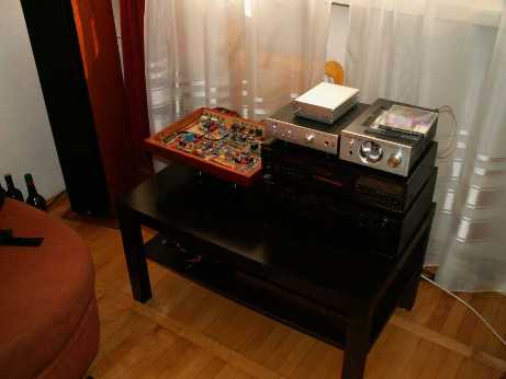

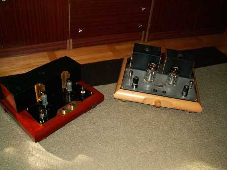

I jaki jest tego efekt ??? Efekt przeszedl moje najśmielsze oczekiwania, basu jest nadal sporo, ale jest on teraz niezle kontrolowany, zróżnicowany, nie ma mowy o buczeniu czy dudnieniu. Wysokie tony nabraly blasku, nie sa przybrudzone jak poprzednio, wszelkie blachy, przeszkadzajki z tego zakresu teraz juz nie zlewaja sie, dysponuja szeroka paleta barw. Dynamika tez jest niczego sobie, jest wykop co pozwala na tym wzmaku słuchać rocka (wczesniej rock nie wypadal tak dobrze, raczej przed modyfikacja Krzyskaj ten lampiaczek gral fajnie tylko jazz). W każdym razie porównywałem bezpośrednio mojego modyfikowanego wmaka do SETa na lampie 6C33C (AR Electronics model ARCHE) i mogę powiedziec tylko tyle, ze pod względem dynamiki i rozdzielczosci lampiaczek na EL 34 tylko odrobine ustępował ARCHE, ale reszta elementow, składających się na cale brzmienie to ta sama liga, mam na mysli tutaj chocby stereofonie, ogólnie rozumianą plastyke brzmienie, roznicowanie barw poszczególnych instrumentow, czy kontrole basu. Nawet mogę zaryzykowac twierdzenia, ze lampiaczek na EL 34 miał w moim odczuciu ladniejsza, gestsza srednice. Glosy ludzkie dzieki temu brzmia fenomenalnie, sa wypelnione, ale nie pogrubione, dzieki temu również sybilanty nie sa wypchnięte na pierwszy plan i nie zamazuja artykulacji czy poszczegółnych słow wokalistow, glosy kobiece sa idealnie gladkie. Podsumowując moim zdaniem nie sam rodzaj lampy nadaje sygnature dzwiekowa lampowcowi, ale tez rodzaj zastosowanego ukladu. Poprzednie zdanie pewnie dla wielu zabrzmialo banalnie, ale jak dla mnie to do tej pory nie było takie oczywiste i mysle, ze nie tylko dla mnie, bowiem często czyta się na forum ze lampa A brzmi tak, a lampa B inaczej, a nikt nie mowi w jakim układzie to ma miejsce. Owszem lampy danego typu, danego producenta mogą mieć swoja charakterystyczna sygnature dzwiekowa, ba nawet na pewno maja, ale w określonym układzie, w innym już niekoniecznie będą charakteryzowaly się ta sama sygnatura.. Umiejętnie dobranie poszczególnych układów sprawia, ze konstrukcje SE na lampie EL 34 mogą brzmiec podobnie do tego, co oferuja typowe SETy. Z tego miejsca raz jeszcze chce podziękować Krzyskowi za przerobienie mojego wzmaka i możliwość cieszenia się po prostu muzyką.

>Piękna, mrówcza robota. Gratulacje!
Dziękuję :). Uchylę rąbka tajemnicy, że następne w kolejności jest Arche.
