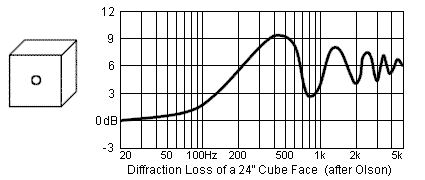

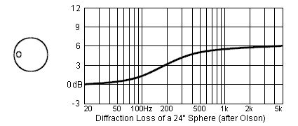

A jak z baffle step, w kuli on nie występuje ? Tak by wynikało z wykresów Józefa i podobnie ma się sprawa na tej stronie :
Zaloguj się, aby zobaczyć treść (możliwe logowanie za pomocą ) ( już wcześniej wklejana).
Gość cadam
palton, 24 Sie 2009, 00:28
>Witam, dopiero teraz mogę pisac.
>sprawa na tej stronie : http://www.trueaudio.com/st_diff1.htm ( już wcześniej wklejana).
Baffle step występuje w każdej obudowie, nie ma go tylko w nieskończonej odgrodzie.
Przecież na rysunku wyraźnie widać, że przy kulistej obudowie jest 6dB schodek. Różnica między niskimi a wysokimi tonami wynosi sześć decybeli.

Zawsze baffle step na charce występował w postaci ostrego piku, a to podbicie jest łagodne i w zasadzie w prawie całym paśmie poza niskimi częstotliwościami. Już pisałem że takie osłabienie na basie może byc dobre w niewielkim pomieszczeniu, a w większym kwestia odpowiedniej zwrotki i głośnika. Przy innych kształtach charakterystyka z kuli wygląda jak marzenie.

Nierówności na charakterystyce to efekt dyfrakcji na kanciastej obudowie. Osłabienie niskich częstotliwości względem wysokich to efekt BS powodowany tym, że długość fali dźwiękowej jest większa od wymiaru przedniej ścianki obudowy.

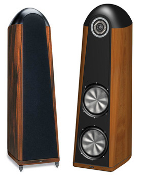

Thiele - ładne może ktoś "zainspiruje się "
Grzegorzu, napisałeś wcześniej że zaokrąglenie pomaga, ale nie wiadomo jakie i w jakim stopniu. Przy wykresie kuli chyba mamy odpowiedź.
