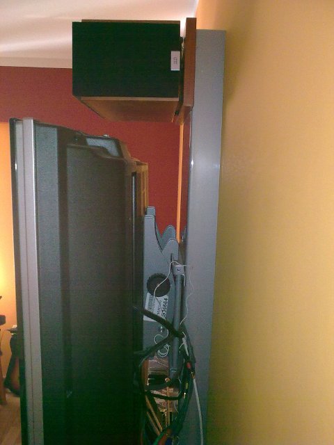

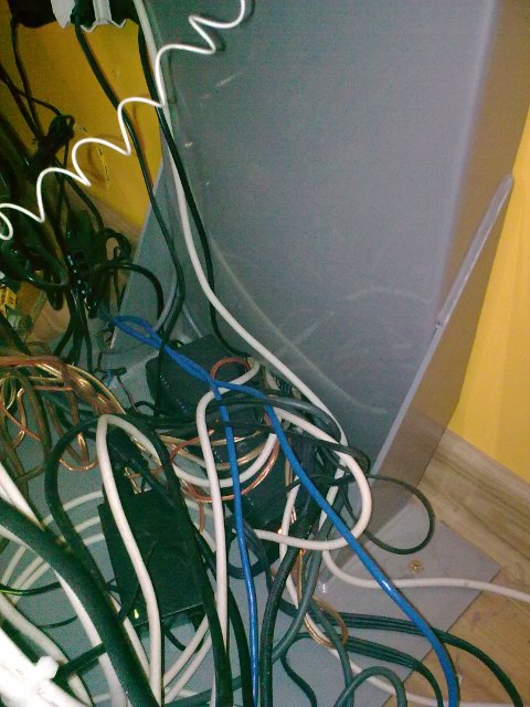

ja u mnie - ze strachu przed spadnięciem 46" TV z płyt kartonowo-gipsowych - zastosowałem konstrukcję stalową własnego projektu.. składa się ona z 2 elementów - stopy i części pionowej, zespawanych ze sobą przy pomocy kątowników-wsporników.. całość wykonana jest z blachy 3mm.. stopa przykręcona jest na śrubo-kołki do podłogi w taki sposób, by część pionowa była idealnie oparta o ścianę.. na części pionowej zaplanowałem miejsce na (od góry) głośnik centralny, TV, stojak na płyty.. do pionowej części przykręcony jest standardowy wieszak Vivanco.. całość jest stabilna i bezpieczna.. część pionowa ma kształt "U" o wymiarach [cm] 10-30-10, gdzie te 30cm to część montażowa, na której wszystko jest przyczepione.. wymiar 10cm wystarczył na to, by w konstrukcji ukryć wszystkie kable (wchodzą w części pionowej za TV i wychodzą na dole otworem przy podłodze.. stopa została zastawiona stolikiem RTV, co dało efekt jak na poniższych zdjęciach..
konstrukcję wykonano dla mnie w pobliskim zakładzie zajmującym się różnymi konstrukcjami z blach - w prawie każdym mieście jest taki zakład, gdzie są gilotyny, giętarki i spawarki :) całośc została pomalowana proszkowo :) całkowity koszt konstrukcji - 300zł (plus koszt wieszaka Vivanco)..
zaletą tego pomysłu jest to, że mogę go przenieść do dowolnego pokoju bez rycia w ścianach i zawsze będę miał pochowane przewody i możliwość dowolnej regulacji wysokości TV..
w razie pytań - piszcie..
zdjęcia marnej jakości, bo z telefonu..
