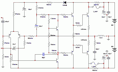

Wzmacniacz Klapczyńskiej w unowocześnionej przez Bodo_z wersji, znanej jako ABOX wydaje się dobrym rozwiązaniem. Ciekawy stopień wstępny generujący małe zniekształcenia.
>wspac
Aksa- to rzeczywiście może być mała sprytna ciekawostka:
o! zapowiada sie ciekawa dyskusja :D
moze Panowie ktos zaprojektuje jakas fajna plyteczke do BabyAKSA
tudziez do innego prostego "bootstrapowca"
(calkiem ciekawa lektura - post #227 i #228)

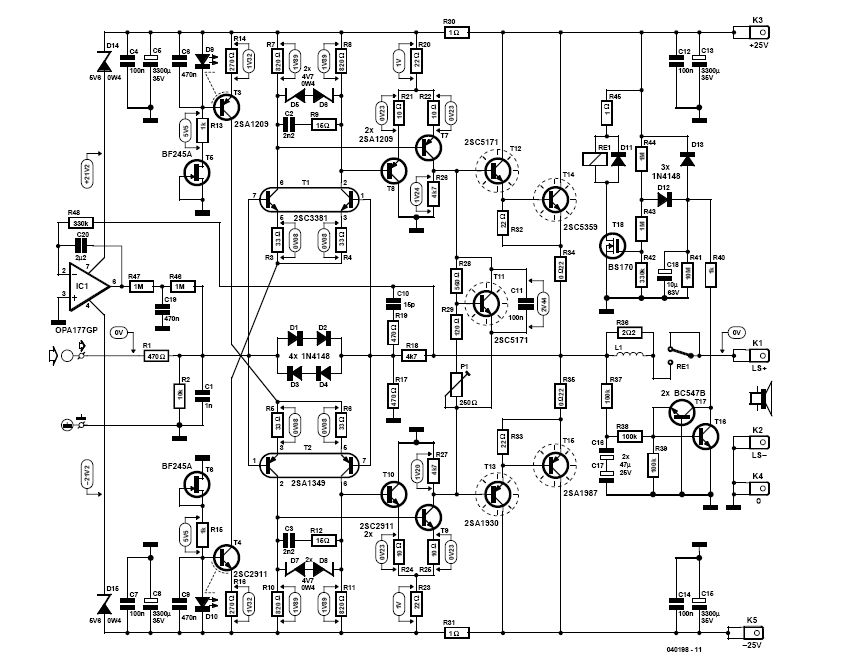

Może taki Hi-End z Elektora? Dość łatwo go wykonać
Tego BabyAKSA
to chyba sobie za jakiś czas zaprojektuję. Nie wiem tylko co to za tranzystor Q3 i rezystor R3.
