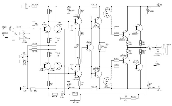

Wrzucam do tego wątku bo schemat przypomina mi wzmacniacz AKSA. Mam problem, schemat przedstawia stopień mocy z samochodowego wzmacniacza. Mam nadzieję, że schemat w miarę poprawnie przerysowałem z płytki. Problemem jest bardzo niska impedancja wejściowa 3,3k. Nie mam pojęcia dlaczego konstruktor tak to zaprojektował. Wzmacniacz ma też niskie wzmocnienie napięciowe niecałe 8x, resztę robił rozbudowany preamp, który został wyrzucony(niepotrzebne filtry których nie można całkowicie wyłączyć). Dorobiłem preamp na lampach 12au7, jednocześnie zmieniając rezystory wejściowy(22k zamiast 3,3k) i w pętli NFB (22k zamiast 6,8k i 3,3k zamiast 1k). Doczytałem w książce Freszczuka, że rezystancja wejściowa i w pętli muszą być równe. Po tej operacji nieznacznie wzrosło napięcie stałe na wyjściu z 12mV do ok. 30mV oraz przy wyższych poziomach wysterowania składowa stała skacze na wyjściu nawet do 150mV i widać powolny ruch membrany. Podłączając preamp do nie modyfikowanego stopnia wyjściowego nie ma tego zjawiska ale występuje niedopasowanie impedancji Rout prampu to ok. 5k (wtórnik anodowy) i Rin wzmacniacza 3,3k. Proszę pomóżcie co zrobić, żeby podnieść impedancję wejściową do tych ok. 22k. Kolejna sprawa to dlaczego jest jaka wielka pojemność konda bootstrapu?
