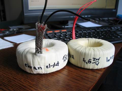

Proponowałbym więcej wstrzemięźliwości i pokory odkrywcom. Trafo trafem. W jakimś podobnym wątku wkleiłem foto moich traf toroidalnych z ekranem między uzwojeniami. Każdy kto nie teoretyzuje „nieprawdę” (samo teoretyzowanie jest wskazane;) a nawijał kiedykolwiek trafa toroidalne wie, że tam uzwojenie często jest absolutnie jednowarstwowe. Wystarczy to zekranować (szczelnie), wraz z kabelkami doprowadzającymi i ręczę, że nie ma żadnych nie symetrii.
Proszę zwrócić uwagę na ekran wyciągnięty zza izolacji na przewodach.
