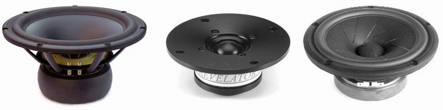

Ale właśnie chciałbym uniknąć 18W8531G na środku.
D2905/9900 i 26W8861 już mam, więc szukam pomysłu na środek.
Myślę o SS 15W8531. Tylko czy ta zwrotka ma szanse zagrać?
A może zrobić pełnozakresowy monitor z 9900 i 15W, a 26W „dopiąć” w OZ od 100, 150Hz?
