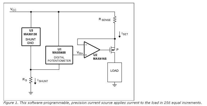

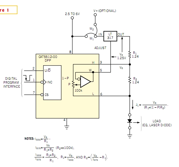

może wrzucisz ten koncept na regulowane źródło prądowe :)
Wedle życzenia.
Idea cyfrowego źródła prądowego przy zastosowaniu cyfrowego potencjometru jest
banalnie prosta:
Schemat1 zaczerpnięty z magazynu EDN 7 Luty 2002, dział "Desing ideas"
Artykuł:
"Digital current source is nonvolatile
Stephen Woodward, University of North Carolina, Chapel Hill"
Pełny artykuł:
lub Schemat2:
Nota aplikacyjna Maxima APP3464:
JarekC
Możnaby zastosować dodatkowy optocoupler (lub parę) na które podaje się stałe napięcie referencyjne a z utworzonego przez nie dzielnika pobiera napięcie zwrotne do korekcji aktualnej nastawy prądu we wzmacniaczu błędu.
Dodatkowa para fotorezytorów (lub tylko jeden - można zastąpić drugi R stałym lub też wybrać LEDy o innej ch-ce I/U, a więc żółte, zielone) w celu korekcji sygnałem błędu.
