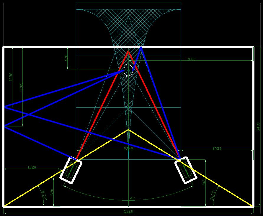

Ja powiem tak, dużo mi pomogły wpisy Wilka i pewnie nie osiągnął bym takiego dźwięku jaki mam obecnie nie zmieniająć położenia kolumn tak jak myślałem że wszystko jest ok. Warto poczytać jego wpisy na temat akustyki bo tam są wzory na różne rodzaje pomieszczeń wedłóg których lepiej się stosować chcąc osiągnąć naprawdę przyzwoity dźwięk. Załączam 2 screny które już raz zamieścił Wilk (pokój podłużny - mam bardzo podobnie wszystko rozłożone i gra cudnie, jedynie mam ciut większy kąt względen stanowiska słuchacza a reszta w miarę podobna - oczywiście wyliczona ze wzorów i skorygowana na stanowisku odsłuchowym).

Wzory, wzory. A jaki wzor macie na moj pokoj? Teraz u mnie wygldada to tak:
No trzeba przyznać że tutaj jest ciężko xD A kluczem do szcęścia jest niestety symetryczność wnętrza, więc tutaj jest nie za wesoło... hardcore dosłownie
