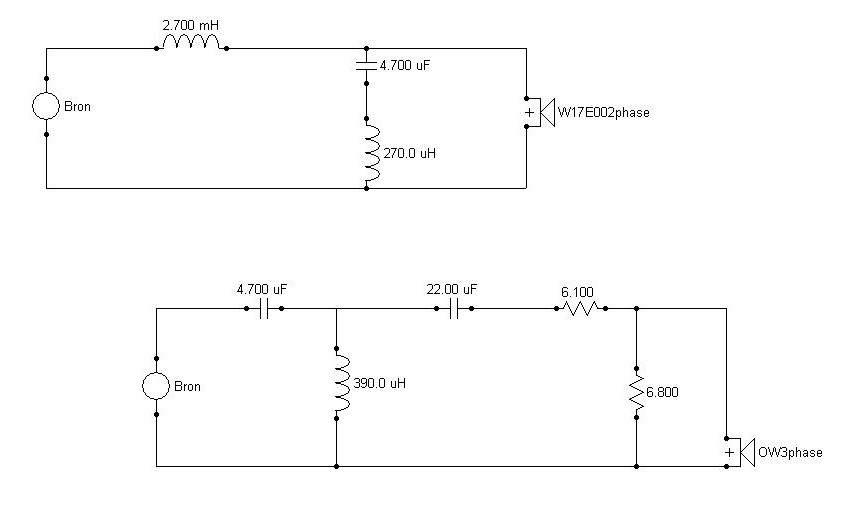

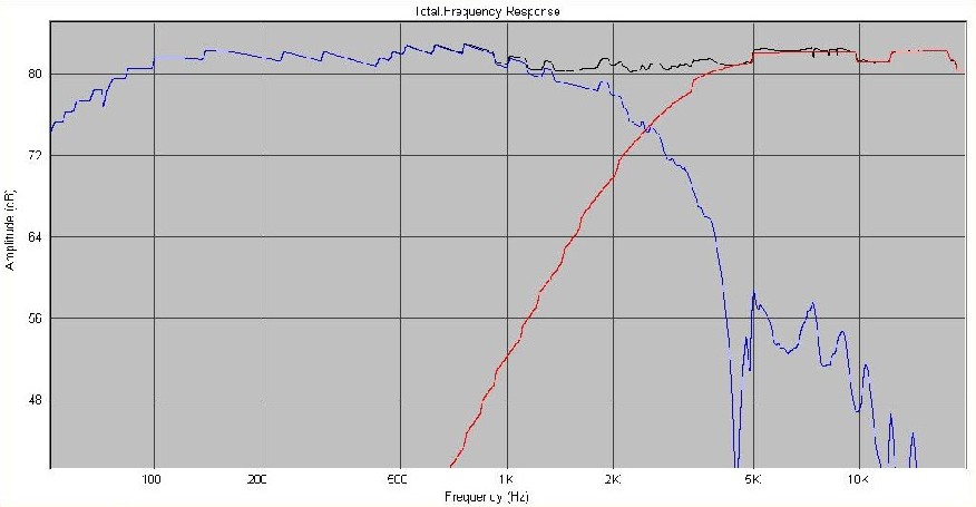

Dzięki za wpisy.
Niskotonowy to Excel W17E002 - ten ma rezonans między 3,5-5kHz, więc próbuję ściąć go trochę niżej i przy okazji poprawić stereofonię - podobno niższy podział ją poprawia (przy dobrej współpracy fazowej oczywiście).
Na razie filtr to pierwszy rząd na basie i trzeci na wysokotonowym. Współpraca fazowa z symulacji w Speaker Workshop wyszła bardzo dobra i rzeczywiście dźwięk jest bardzo przestrzenny - również scena wgłąb jest ok.
Przy zwiększeniu wartości pierwszego kondensatora w torze wysokotonowym z 4,7 na 9,4 poprawiła się liniowość wykresu, ale podział przesunął się z mniej więcej 2,5 na 2kH. W odwrotnej polaryzacji dołek jest mniejszy o około 10dB, więc może gra nie warta świeczki.
Tak czy inaczej pracuję jeszcze nad L-padem, to może powiększy reverse null.
