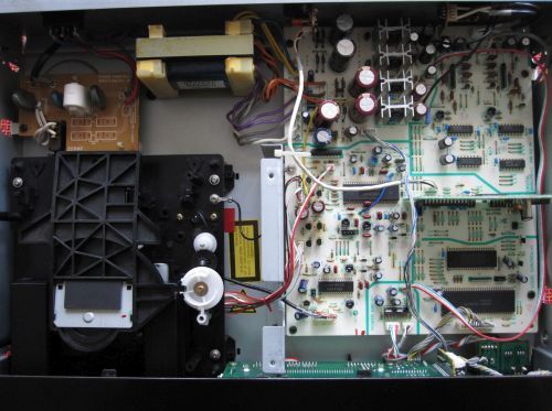

A to mój odtwarzacz cd Sansui CD-X501i o którym pisałem wcześniej. Zobaczcie sobie sami jak ładnie zaprojektowany wewnątrz aż miło spojrzeć... a jak gra... bajka :)
Jak ktoś ma takie cudeńko to proszę się pochwalić, fajnie mieć kontakt z miłośnikami którzy mają coś takiego u siebie.
Pozdrawiam- bakczysaraj
Prawdziwy miłośnik słyszy przez „różowe słuchawki” ? ;-)
Gość ma rację, wnętrze jak każdy inny markowy ale prostacki/najtańszy CD player z tych czasów czy to Sony czy Technics czy insze polularne odtwarzacze - absolutnie nic nadzwyczajnego.

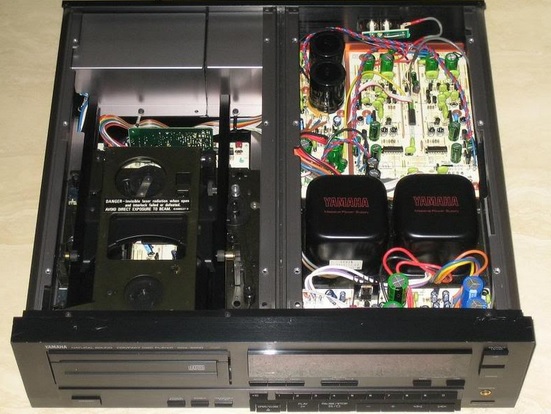

Tutaj masz też z tego okresu „porządne” wnętrze CDka:
Gość bartosz_55239
Załączone miniatury
Jak to miał byc dowód że dzisiaj "juz takich sprzętów nie robią", to chybiłes..żaden cud zadna bajka

bakczysaraj Twój odtwarzacz jak ci mówiłem jest bardzo dobrym i stabilnym sprzętem, wiesz o tym Ty, wiem i ja. Laser KSS 210A/150A jest tani i wciąż do nabycia. Bardzo ładna konstrukcja ze średnio - wyższej półki choć nie top, ale do takiego np. Technics-a SL-PS 50/70, Denon-a DCD-1420/1560, Kenwood-a DP-660SG/5090 itp. to pełna kultura i brak minimalizmu, choć i wspomniane modele marki mają swój klimat i zwolenników. Tak czy inaczej dobrze, że wrzuciłeś zdjęcie wnętrza swojego odtwarzacza aby wszyscy mogli zobaczy jak jest ten model porządnie skonstruowany, choć zdjęcie nie odda nigdy jego faktycznego piękna, wagi a co najważniejsze dźwięku...

Może CD-X501i to mały model ale materiałowo jest to raczej wykonanie sony CDP-X229ES..bo na pewno nie cd-790..gdzie w większości szumiał wiatr choć to akurat mały i udany cd sony. Bakczysaraj ma całkiem konkretny cd.
