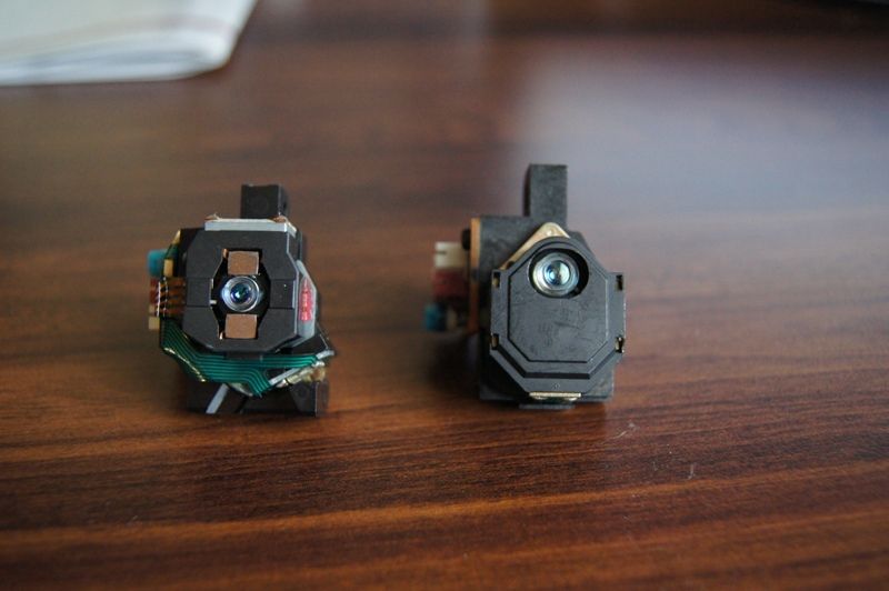

Witam ! Temat jest już dość stary. Są dwa różne (wydaje się, że pod pewnymi względami podobne) lasery oznaczane tak samo. Prawda jest jednak taka, że jest tylko jeden model kss-152A (magnetyk) ten z metalowym wkładem. Ten drugi to konsekwencja omyłkowego oznaczenia chińskiej podróbki innego modelu ... i tak do dziś są "dwa" kss 152A. temat wałkowialiśmy przy okazji CD Kenwooda DP-8020 (notabene rewelacyjnego :-)) Na załączonym zdjęciu prawdziwy kss 152 A jest z prawej strony i nigdy nie nazywaj tego "cuda" z lewej tak samo ! Przy zakupie musisz uważać bo w różnych sklepach z uporem maniaka wciskają ten drugi ...

Tak dla informacji - ze zdjęcia z north.pl wykibałoby, że jest to "prawa" wersja

Jeżeli chodzi o lasery do odtwarzaczy cd Sansui i nie tylko to model KSS-152A to podstawowa wersja montowana w wielu markach sprzętu nie tylko Sansui. Tak jak napisał czubsi trzeba uważać na te podróbki nie wiadomo do końca co imitujące, bo ani to KSS-152A ani KSS-150A. Tak czy inaczej próbowałem jakkolwiek zastosować te podrabiane lasery "wciskane z uporem maniaka" w różnych odtwarzaczach i nie za bardzo one nadają się nawet jako zamienniki czy to za KSS-152A czy KSS-150A, chyba że do jakichś tam chińskich plastikowych mini wieżyczek. Jak ktoś poważnie podchodzi do słuchania muzyki to powinien zastosować w swoich odtwarzaczach oryginalny typ lasera a nie jakieś tam jego imitacje. Tylko to daje gwarancie poprawnego działania układu czytnika czy transportu danego odtwarzacza cd.
Jeżeli chodzi o laser KSS-152A zainteresowani wiedzą, że nie ma lasera KSS-152A magnetic to jest tylko nazwa producenta opisującego bardziej dany model odtwarzacza a nie sam laser. Jest jeden typ lasera KSS-152A a dopisek magnetic symbolizuje prace lasera na tzw. suwnicach magnetycznych czyli pracujących w polu magnetycznym. Kupując laser oryginalny KSS-152A jest to zakup prawidłowy. Po montażu w odtwarzaczach na suwnicach/prowadzeniach magnetycznych staje się laserem pracującym w układzie magnetycznym i wtedy można jego nazwać KSS-152A magnetic i to tyle na ten temat.
Co do nieszczęsnego lasera S-706HB tak jak pisałem do bakczysaraja jest bardzo duży problem z jego nabyciem. Osobiście nie znam miejsca gdzie by można było jeszcze taki nabyć. Z tego co mi wiadomo z pewnych źródeł nawet Sansui które swojego czasu nie patrzyło na zbyt wysokie koszty części zrezygnowało z jego montażu w swoich odtwarzaczach ze względu m in. na jego wysoką cenę jaką wtedy JVC wystawiło za jego produkcję. Nawet nie wiem do końca (choć bardzo mnie to ciekawi) czy jego odpowiednik czyli model JVC OPTIMA1 da się w jakikolwiek sposób podmienić aby to zagrało w Sansui CD-X701, bo i laser JVC OPTIMA1 jest podobnie jak i nie trudniejszy do kupienia. Co ciekawe laser S-706HB jest naprawdę laserem wyjątkowym i zaawansowanym technicznie daje przez to bardzo dobre brzmienie dźwiękowe a wytrzymałościowo jest niebo lepszy jak jakikolwiek SONY KSS, czy to KSS-152A czy wcześniejsze jak i późniejsze jego wersje czy modele. Ten laser S-706HB to kwintesencja czytników laserowych nigdy nie spotkałem się z tak zbudowanym czy rozbudowanym laserem. Uważam, że z założenia one miały być niemalże niezniszczalne i służyć dłużej jak 30lat!!! Jak ktoś słuchał modelu CD-X701 i porównywał bezpośrednio do CD-X701i wie o czym piszę i raczej nie chciał by się wymienić na CD-X701i jakby lasery S-706HB były nadal dostępne. Najgorsze w tym wszystkim jest to, że słuchając CD-X701 ma się poczucie, że z każdym kolejnym utworem nadchodzi zmierzch jego użytkowania związany między innymi z brakiem możliwości nabycia do niego lasera S-706HB. Taka jest smutna prawda.
