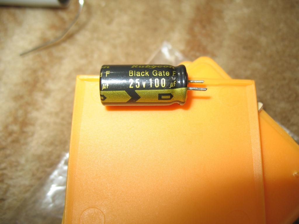

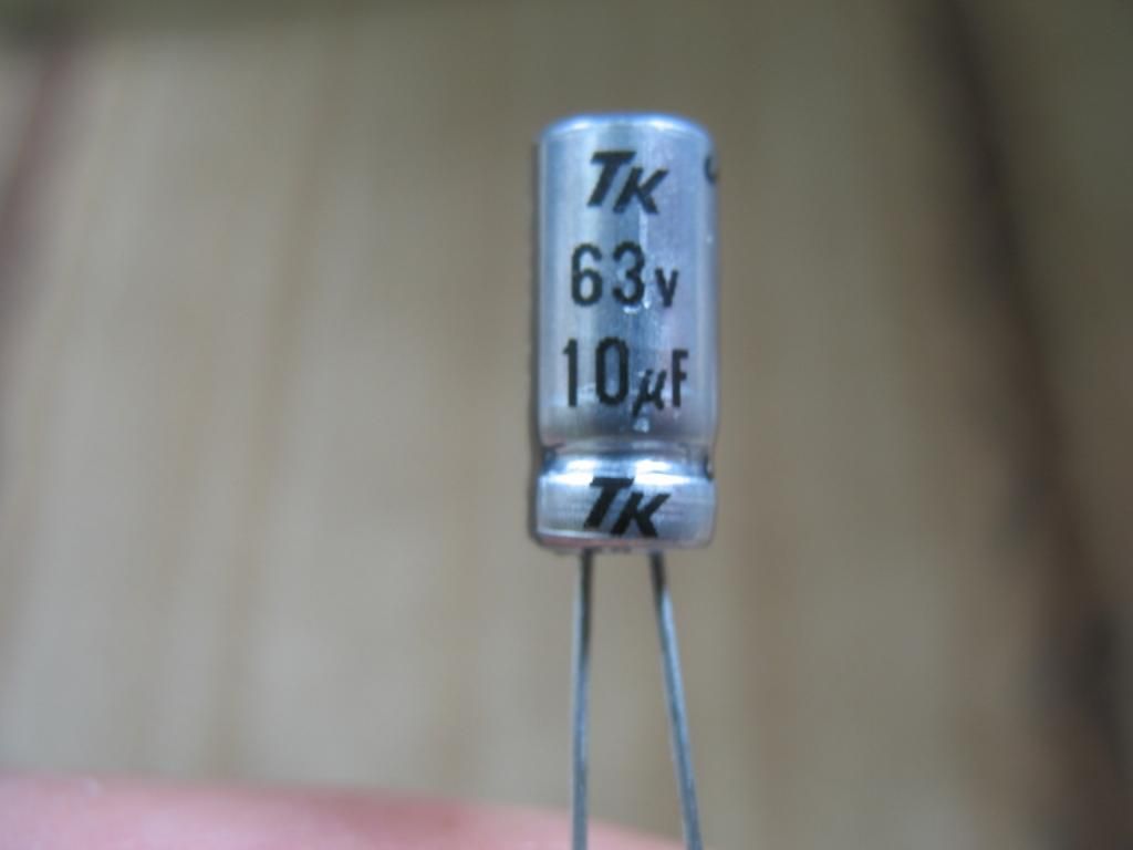

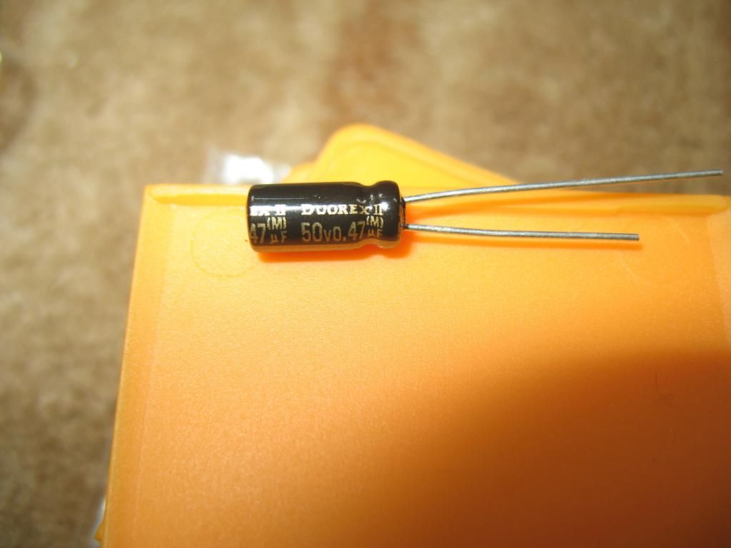

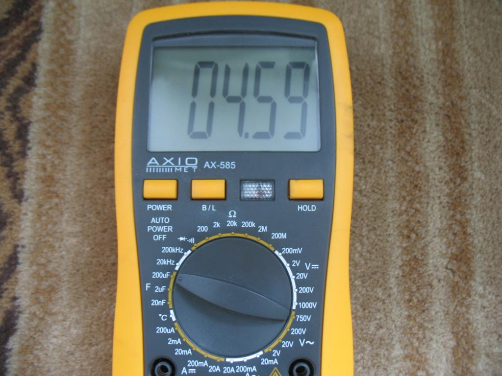

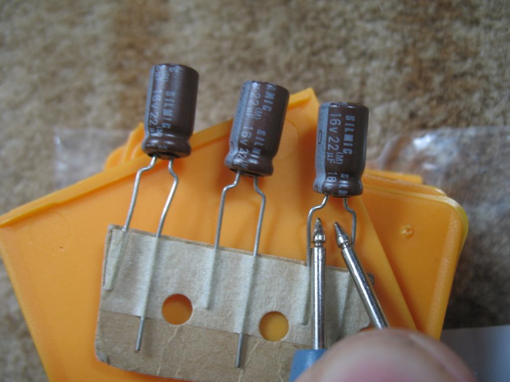

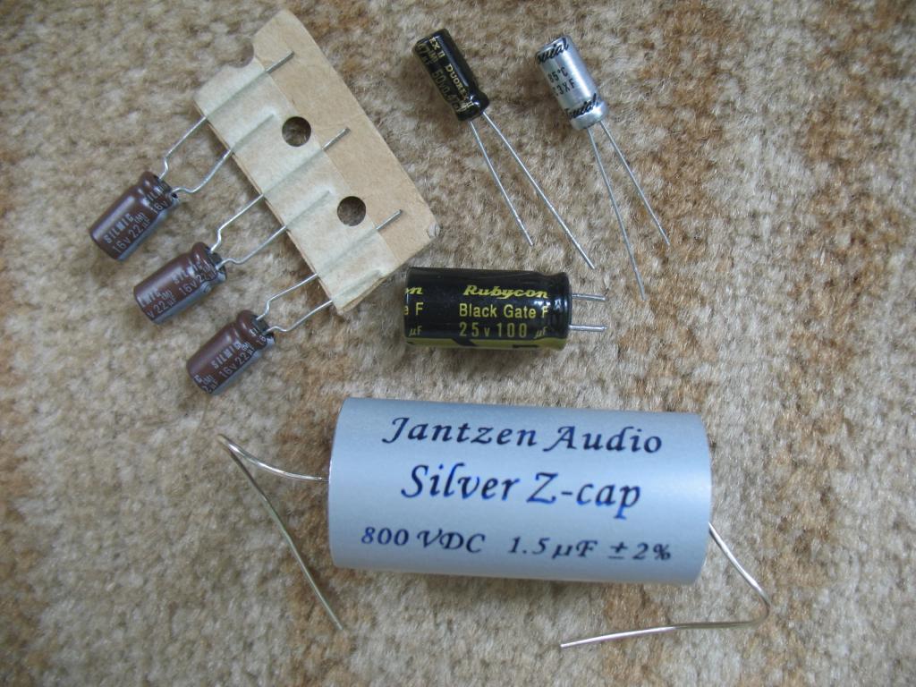

Nie mam tak specjalizowanego miernika do mierzenia pojemności kondów jak kolega Bumpalump.
Mierzone na AXIO MET AX-585
zakresy 20nF, 2uF, 200uF
Kondensatory nigdy nie używane
BlackGate F 100uF/25V ma 14,5uF
Elna Duorex II 47uF/50V ma 0,4438uF
Elna Silmic 22uF/16V ma 4,59uF
Jovial Audio TK 10uF/63V ma 4,06uF
I tak będzie z większością elektrolitów.
Dla przykładu Jazen Audio Silver Z-cap 1,5uF/800V ma 1,1568uF
Życzę udanego weekendu i przyjemnych pomiarów :-)
