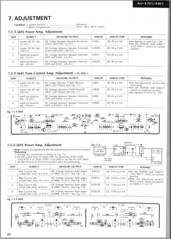

Ten egzeplarz 901 który testowaliście, to jest jakaś padlina, z kompletnie rozjechanymi prądami :-).
Ten wzmacniacz, gdy jest sprawny i prawidłowo zestrojony, bez trudu napędza bardzo prądożerne Infinity Kappa 8, Renaissance 80 i 90 itd. , które mają spadki impedancji poniżej 4 Ohm, przy gałce głośności między 11-a 12-tą daje prawdziwe trzęsienie ziemi.

Mówił ..., a podłączyłeś miernik i sprawdziłeś ?
"Niemiec płakał jak sprzedawał" ?
Na czym polegała konserwacja ?
Rozkręciłeś wzmacniacz i sprawdziłeś, czy ma identyczne tranzystory, czy był po "remoncie" itd. ?
Nie to, żebym podejrzewał, że człowiek chce Cię naciągnąć ale zwyczajnie "coś tu nie gra".

Na oko nie da się sprawdzić, czy wzmacniacz jest dobrze skalibrowany, jak wcześniej nie słyszałeś wyregulowanego i dla porównania rozjechanego.
Gdy ze wzmacniaczem jest coś nie tak i ma rozkalibrowane prądy to dźwięk jest:
- lekko rozmyty
- nie ma dobrej głębi, stereofonii, szerokiej, otwartej sceny i fokusowania źródeł,
- słychać że coś gra ale nie jest określone precyzyjnie w jakiej odległości, głośności, wielkości
- bas jest poluzowany, nie ma impulsu, szybkości, zwartości, "brakuje" mocy na samym dole
- brakuje precyzji w cichszych warstwach nagrania,
- ogólnie sprawia wrażenie lekkiego rozedrgania-zamglenia
- "przeszkadzajki" typu trójkąty, dzwoneczki, grzechotki są "plamą" a nie punktem
- blachy są tępe, płaskie, mało metaliczne, takie psss, cyyy, pacc

Trzeba było go pomierzyć miernikiem, potem otworzyć, zrobić zdjęcia z widokiem na szczegóły i wysłać, to moglibyśmy Ci powiedzieć "o co chodzi", a tak to wróżenie z fusów.

Tu nie chodzi o trzaski jako takie, ponieważ przeważnie ich źródłem są brudne przekaźniki i potencjometry, które można zawsze wyczyścić, tylko o to jak gra wzmacniacz.
Są tacy magicy, co skupują zepsute egzemplarze, naprawiają tak żeby tylko działał i sprzedają.
Inni "elektronicy" w ramach konserwacji wymieniają "niby suche" kondensatory, na to co mają w szufladzie albo na coś "z przypadku", bo kondensator to przecież kondensator :-).
Co z tego że innej firmy, skoro ma tę samą pojemność :-) ?
Gdyby tak było że to wszystko jedno, to zamiast różnych kondensatorów w różnych miejscach w oryginalnym wzmacniaczu, to wszędzie byłyby te same kondensatory, prawda ?
A tak nie jest, ponieważ każdy element ma inną charakterystykę, która przekłada się na takie a nie inne brzmienie gotowego urządzenia.
To samo dotyczy wszystkich innych podzespołów, które są różne w różnych miejscach.
Wytłumaczyłem najprościej jak się da, że "naprawa" nie zawsze = Naprawa.
W Sansui, każdy element został dobrany pod kątem miejsca, funkcji jaką pełni, jak coś się zmienia w jednym kanale, to lustrzanie trzeba to powtórzyć w drugim kanale itd. a nie połatać, byle jak, na szybko i "do żyda".
Można trafić na egzemplarz, który miał spaloną końcówkę mocy na jednym kanale i został naprawiony przez wstawienie nieoryginalnych tranzystorów i wyminę reszty spalonych części : diody, rezystory, kondensatory itd. na "coś" podobnego :-).
Wtedy na jednym kanale będą grały oryginalne tranzystory, a w drugim wymienione np. na chińskie podróbki itd.
Po takim zabiegu, najczęściej z brzmienia Sansui zostaje tylko ... nazwa.
