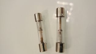

Witam wszystkich zwolenników marki Sansui.
Poszukuję zabezpieczenia takiego jak na zdjęciu do 9090db,oznaczenie w gnieżdzie zabezpieczenia jest oznaczone jako 7A a ja miałem włożone 1A więc także nie mam pewności które jest odpowiednie?
Nigdy nie widziałem takiego rozwiązania wewnątrz bezpiecznika. Ciekawostka :-).
Trzeba poszukać instrukcji serwisowej i zobaczyć jaka wartość jest dla napięcia 220-230-240V.
Pygar
Instrukcja serwisowa podaje:7A 125v i 10A 250v,na zagranicznym forum podają 5A 250v a na płytce jest nadruk 7A.
Mam włożone na tą chwilę 7A.Na zamontowanych 1A gdy zrobiłem głośność na godz 11-11:30 uległy przepaleniu.
Podejrzewam że w przeciagu 40 lat życia sprzętu ktoś wsadził to co miał pod ręką,a zawsze lepiej jest się upewnić tymbardziej że na forum są osoby o bardzo dużej wiedzy.
Nadruk na PCB najczęściej dotyczy wersji na Japonię (100V w gniazdku), dlatego w naszej strefie napięcia (220V-230V-240V) powinien być 10A, 7A też może być, w razie czego szybciej zadziała.
Pygar
Krzysiu, błąd.
Jeżeli na 100 V jest 7 A to przy napięciu 240V powinno być 5A i na ,,zachodnich ,, forach dobrze doradzali.
Co do wkładki, to jest szybka lub super szybka wkładka bezpiecznikowa.
Jan
