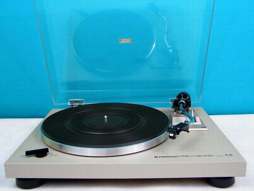

Witam wszystkich. Na tym forum jestem "nową" osobą i to mój pierwszy post.
Niedawno stałem się posiadaczem gramofonu Pioneer PL-512, wzmacniacza Denon PMA-500V oraz kolumienek Grundig Box 5500. Niestety na tym forum nie znalazłem żadnych informacji na żaden z w/w sprzętów (z wyjątkiem jednego opisu n/t Denona w zakładce opinie), stąd nowy wątek. Chcę poznać Wasze opinie o tym sprzęcie, jak go można udoskonalić? Chodzi mi głównie o gramofon - jaka wkładka może do niego pasować. Na oryginalnej pisze jedynie Pioneer, ale przez przypadek na necie wpadłem na fotkę stylusa, dzięki czemu dowiedziałem się, że jest to Pioneer PN110 (ten stylus) i ma szlif sferyczny. Co nieco poczytałem na tym forum n/t różnych wkładek, więc mam swoje typy: Grado Premium Black oraz AT 120E (a także AT 440MLa - ale to już bardziej w przyszłości, na razie takiej kasy nie mam). Czy będą one odpowiednie do tego ramienia, bo nawet nie wiem za bardzo, czy należy ono do lżejszych czy cięższych ramion. Nie wiem, jaki ma przebieg założona igła ani jak była traktowana. Razem z gramofonem miała przyjść do mnie zapasowa wymienialna igła, jednak do tej pory nie mogę się od sprzedawcy jej doprosić, a na ebayu kosztuje od 60zł w górę.
A i proszę wziąć pod uwagę, że niestety nie dysponowałem bardziej znaczną kwotą przy zakupie tego gramofonu, wzmacniacza i kolumn. Kupiłem to szybko, by mieć na czym słuchać moich płyt i chyba dobrze to brzmi.
Tak więc proszę o opinie i porady. Pozdrawiam :)

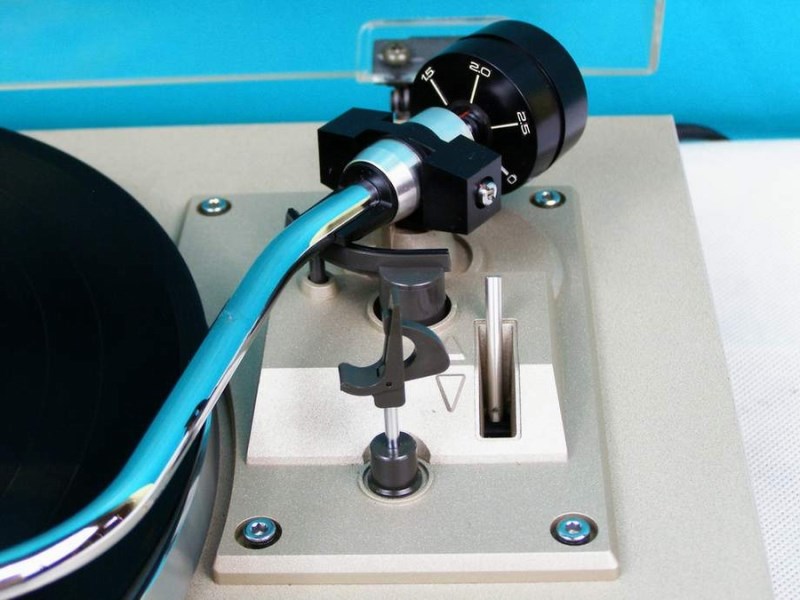

Tu jeszcze jedno zdjęcie mojego gramofonu, bo coś nie wkleiło za pierwszym razem. No i zdjęcie Denona.
PS. Miało być oczywiście Grado Prestige Black a nie Premium :P

Otóż gramofon ten, jeśli ktoś kojarzy, uruchamia się w momencie, kiedy "nastawia się igłę" :P, słychać klik i talerz zaczyna się obracać. Jednak od jakiegoś czasu, kiedy tą "igłę" odstawiam z powrotem na widełki, talerz nie przestaje się obracać, co powinien zrobić, chyba że go ręcznie zatrzymam. Nie znam się za bardzo na elektryce i mechanice, więc mam pytanie, od czego to zależy?
Link to comment
Share on other sites
A nie jest tak, że to automat i wyłączenie następuje tylko po "dojściu" wkładki do końca płyty (do środka)?Czy to sie zmieniło od jakiegoś czasu, czy tak było zawsze - może to być wina zaśniedziałych styków wewnątrz, może wymagać jakiejś regulacji - jest tam zapewne jakaś zębatka jakiś mechanizm sprzężony z ramieniem, dźwignie itp.
Link to comment
No, dzięki za informacje, całkiem możliwe, że to może o to chodzić, gramofon ma trochę lat. Trzeba będzie się tym pobawić z pomocą może kogoś bardziej doświadczonego. Jak napisałem wyżej - nie jest to aż tak poważna sprawa, czasem się jednak zatrzymuje :P Pozdrawiam.
Link to comment
Nic to trudnego, rozkręcasz gramofon od dołu, szukasz stykających się blaszek do których dochodzą kabelki, czyścisz ich końcówki w miejscu małej kropki, możesz psiknąć sprayem "kontact S" i przetrzeć później szmatką i tyle, lub baaaaaaardzo drobnoziarnistym papierem ściernym, baaaardzo delikatnie :-)
