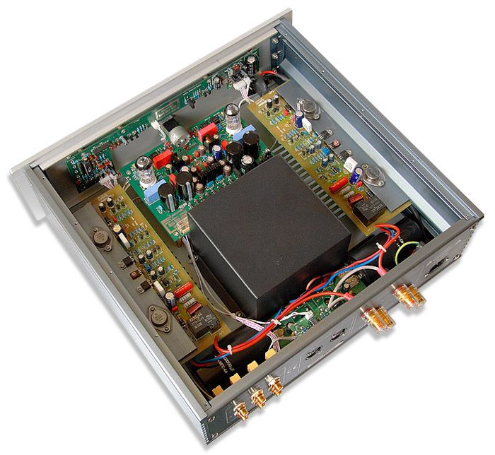

Xindak robi świetną elektronikę i nawet kolumny , ale za cholerę nie wiem dlaczego pchają te ich badziewne polipropyleny w tor .
Czerwone a zwłaszcza te żółte to straszne dziadostwo .
Miałem u siebie Xindak DAC20 i na prośbę kolegi wymieniłem żółte polipropyleny na czerwone Jantzeny . Klasa zmian kolosalna w stosunku do nakładów jak i w ogóle .

muda44 - a te cztery o które pytałem od czego są?
Czasem robię kilka modyfikacji tygodniowo i nie jestem w stanie zapamiętać jednostkowej robot sprzed X miesięcy.
Pamiętam że chodziło o poprawę sygnału na RCA .
Jak masz schemat to pomogę .
Za DACem masz elektrolity - jak chcesz poszaleć to i je zmień .
Można by też głębiej zaingerować, zwłaszcza w analogówkę bo to fajny DAC jest
muda44 - powiedz mi co robią takie czerwone płaskie kondensatory, które są za Jantzenami, które wstawiłeś od strony podstawek lamp? może są na wejściu układu lampowego?
To są Wimy, o niebo lepsze od chińskich wynalazków xindaka. W torze nie są - za małe pojemności.
W xindaku należałoby najpierw wybadać czy owe lampy to nie jest tylko bufor, Chińczycy czasem na siłę dokładają lampy i być może tak jest i w tym przypadku...
ale chyba przed lampami też wstawia się kondensatory, czy jednak nie?
Wg. opisów miesięcznika Audio DAC-20 ma dwa równoległe tory audio: tranzystorowy i lampowy. Bez schematu nie ma jak tego sprawdzić.
Tak to też wygląda .
Brzmieniowo bardzo podobnie z tym że wyjście na opampach miało lepszą dynamikę a lampowe nieco lepiej wypełniony środek .

Może to głupie pytanie, ale czy jest coś co można poprawić w bebechach integry PA-M?
Polipropyleny w torze .
Nie, xlr sa dodane w najbardziej podly sposob.
Emil mógłbyś rozwinąć? Zbieram fundusze na końcówkę Xindaka P-AM i Audiolaba M-dac i chciałbym to połączyć właśnie przez XLR bo z poprzedniego systemu został mi bardzo dobry srebrny kabel XLR.
wątpię aby końcówka PA-M była zbalansowana. Dodane wejścia bo ładnie wygląda. Obecnie niektóre firmy tak robią - taki marketing stosowany. W takim przypadku sygnał przechodzi przez dodatkowy układ, który jest desymetryzowany.
