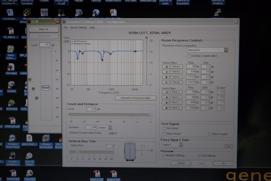

Poeksperymentowałem trochę z kolegą na aktywnych Genelecach, Squeezebox wpięty bezpośrednio w kolumny, a te mają dobrze rozbudowany procesor dźwięku, DAC i wzmacniacz w sobie.
Jednak cyfrowo nie da się skorygować grubych rezonansów pomieszczenia, tutaj polecam najpierw zgrubną korektę tradycyjnymi metodami na koniec można ostateczny szlif zrobić cyfrowo. Generalnie opłaca się usłyszy się tony których się wcześniej nie słyszało bo były maskowane przez rezonanse pomieszczenia.
Przykładowe zrzuty z ekranu wstępnych prób,
1) setup kolumn - filtrów
2) wynikowa odpowiedź pokoju po pomiarach, widać korekcję dołka w okolicach 400-500Hz cienka zielona bez korekcji cienka czerwona wymuszona korekcja na filtrze, gruba linia wynikowa
Kolega to potem lepiej dopracował, to tutaj to było to co wyszło z automatu. Pousuwał praktycznie wszystkie małe dołki niestety tego dużego w okolicach 50Hz nie dało się usunąć cyfrowo, nie wiem czy jeszcze pracował nad tym dołem, osobiście podejrzewam że ten dół może wynikać ze źle dostrojonej pułapki basowej.

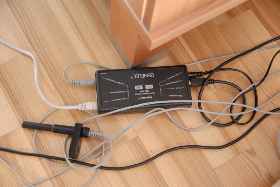

Sprzęcik do testów,
Ciekawe te Genelecki, każda ma swój procesor dzwiękowy i po dwa DACe i dwa ampy oddzielnie na każdy głośnik. Odchodzi ból głowy o sprzęt towarzyszący, zostaje transport i kabel do podłączenia cyfrowego AES/EBU he he.
