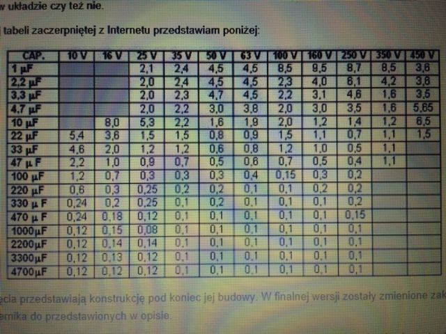

W modelach 5100 należy pamiętać że radio startuje zawsze od zera i za każdym razem kondensatory musza się ładować. Dlatego dobrze jest się postarać o kondensatory elektrolityczne o jak najmniejszym ESR . Np. 4,7uF raczej nie powinien mieć więcej jak 1 ohm. Taki surowy wymóg ja sobie stawiam ale bardziej wiarygodna TABELKA PONIŻEJ
Czy musisz każdy temat o sprzęcie Radmoru zaspamować swoimi historiami i filmami? Większego natręta chyba w sieci nie było. Każdy już słyszał o Twoim unikacie i jego parametrach, którymi przewyższał zarówno pozostałe 5100, jak i japońskie amplitunery z najwyższej półki.
A z tabeli nic nie wynika, bo wyciąłeś kawałek wypowiedzi i nawet nie są opisane wszystkie jednostki, w związku z czym trudno określić jakie zależności przedstawia tabela.
