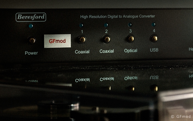

Aha czyli mówisz, że wyjścia słuchawkowe w CDkach to porażka. Odpowiedziałeś na jedno z pytań postawionych przeze mnie. Więc jednak chyba kupię tego DACa. Pozostaje jeszcze jedno, na które nikt nie odpowiedział co lepiej zdekoduje MP3ke ten Marantz CD-6003 z wejściem USB czy np. ten DAC Beresforda, który oferuje jak się okazuje forumowicz audiostero GradoFan?
