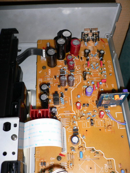

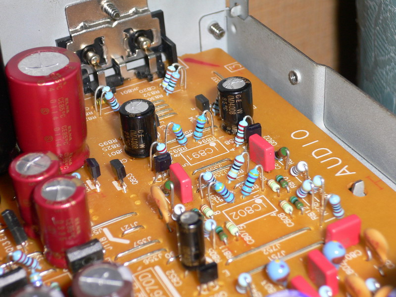

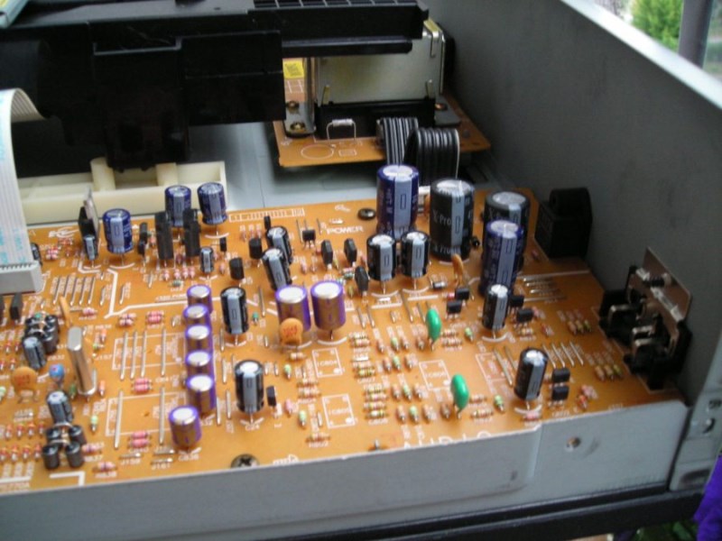

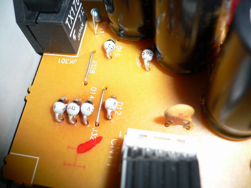

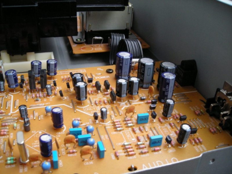

W celu polepszenia jakości dźwięku w 2008/2009 roku dokonałem gruntownego tuningu mojego cd Technics SL-PS670D.
w odtwarzaczu zostało zmienione:
- zamontowałem nowy transformator toroidalny i filtr sieciowy,
- wszystkie kondensatory zamieniłem na odpowiedniki i większe: BLACK GATE, ELNA Cerafine, SANYO OSCON, ELNA SILMIC II RFS, BLACK GATE NX, BLACK GATE STD, Wima ,Panasonic FC i Samsung STL,
- wymieniłem wszystkie rezystory na metalizowane 1% i lepsze, różnych firm (Profesional Beyschlag, Vishay),
- wymienione zostały wzmacniacze operacyjne na OPA2604,
- zamontowałem nowy zegar MRelektronik MKII - OMIG1407,
- wymieniłem diody na BYV26C,
- na przetworniku C/A, kościach przy transporcie i stabilizatorze napięcia, zamontowałem miedziane i aluminiowe radiatory,
- w transporcie i laserze nasmarowałem wszystkie tryby wazeliną techniczną,
- przykręciłem solidnie gniazdo sieciowe,
- między gniazdem sieciowym, a filtrem wstawiłem rdzeń ferromagnetyczny
Do tej pory wszystko zostało solidnie wygrzane. Jakość dźwięku jest dla mnie wystarczająco zadowalająca.

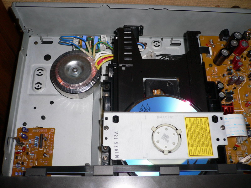

SL-PS770D

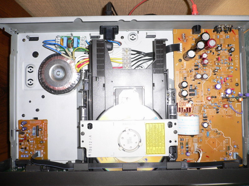

SL-PS670D
